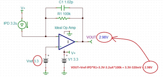

    Hari、

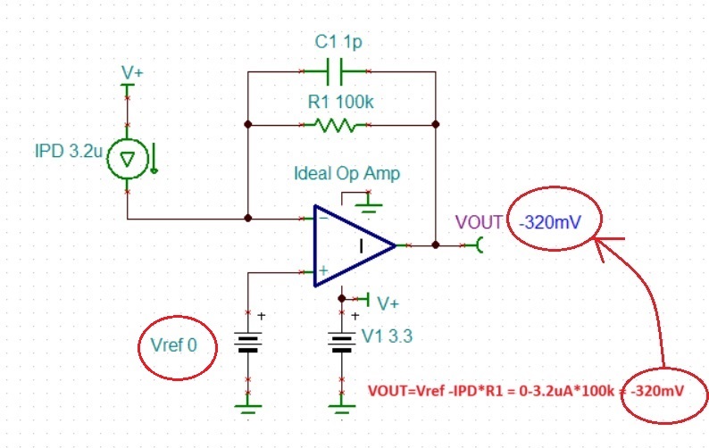

    偏置电路的方式存在多个问题。
    1. 我认为您想使用3.3V 单电源、因此需要将(V-)设置为0V、而不是3.3V -请参阅上文

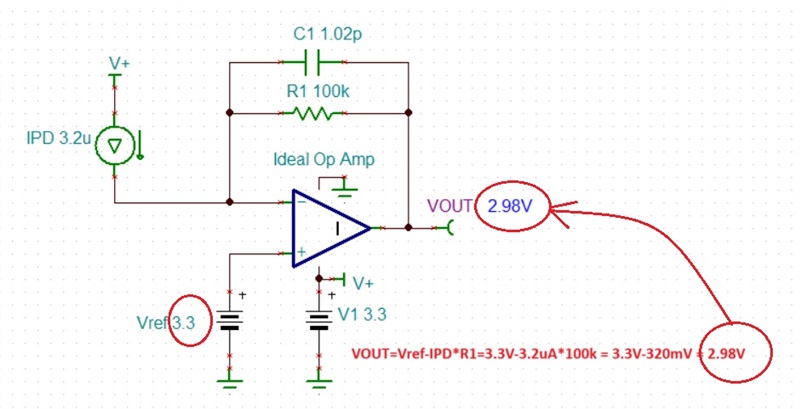

    2. 偏置电路的方式将导致反馈电阻器上的压降。 但没有运算放大器输出可能摆动到低于其负电源电压(大概为0V)。  因此、它不起作用、因为您的电路配置需要 Vout 降至-320mV -如下所示。  因此、在这种情况下、您必须使用正 Vref 而不是0V。
    因此、您需要 至少在等于 最大 IPD*100k 与最大 Vout 至轨摆幅之和的电压下对 Vref 进行偏置(请参阅 AOL 条件)。
    顺便说一下、我不确定您是否计划使用 OPA335还是 OPA355 (OPA335输出电压摆幅为100mV、而 OPA355从任一电源轨到300mV)。
    下面的请参阅 Vref 的3.3V 设置、这将导致 VOUT = Vref - IPD*R1
    为了方便您使用、我在下面附上了 Tina-TI 原理图。
    e2e.ti.com/.../Hari-Photodiode-circuit.TSC

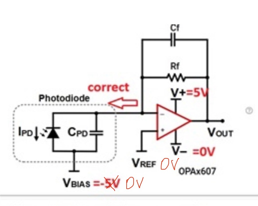

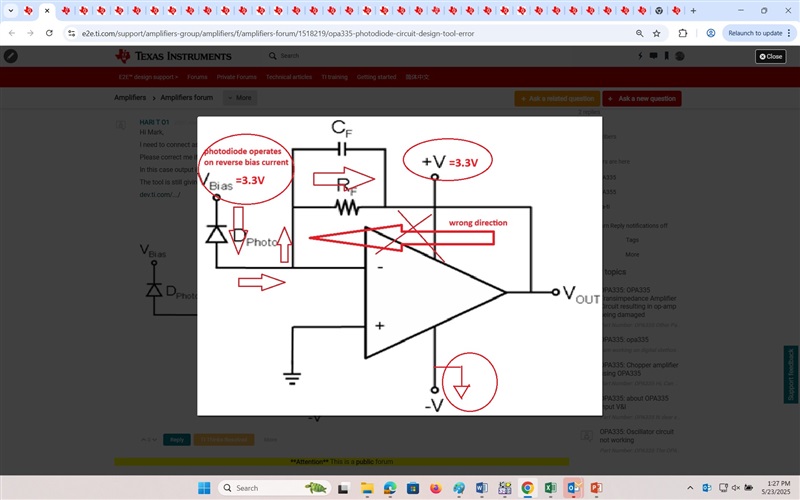

    您好:Mark、
    我需要如下所示进行连接。Vbias 是正电压。我相信电流方向如红色所示。
    如果我错了、请纠正我。
    在这种情况下、输出为正、因此不需要同相输入端的基准电压。

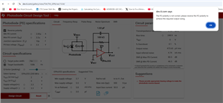

    工具对此配置仍有错误
    dev.ti.com/.../

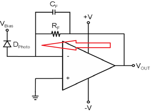

    光电二极管电流具有反向偏置方向、 因此、由于 Vbias 为3.3V、所绘制的方向不正确。
    下面的设置可能正确(只要光电二极管的反向击穿电压高于5V)、但您必须为 Vref 指定偏置-请参阅下文。

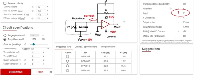

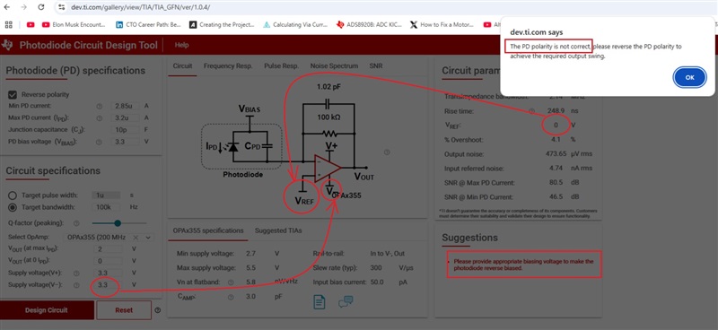

    尊敬的 Marek:
    谢谢你。
    我没有看到在该工具中提供 Vref 的选项。
    我遗漏了一些东西。
    Hari

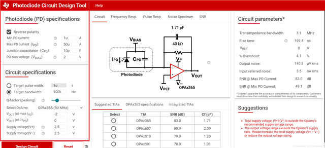

    在原始原理图中指定了 Vref。 为了 避免任何其他潜在问题、  您的最新 TIA 设置中应让 Vref 和 Vbias (与您的光电二极管数据表确认)接地-如下所示。

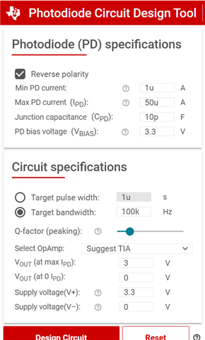

    尊敬的 Marek:
    在您的工具中、用户不能选择输入 Vref 值。
    例如、以以下电路为例、Vref 为3.3V。
    我看不到用户可以设置 Vref 值的选项
    Hari

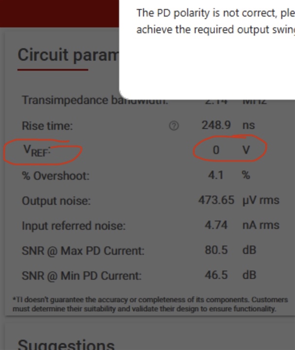

    Hari、
    必须在电路 参数部分(见下文)中提供设置 Vref 和 Vbias 电压的选项-尝试向下滚动参数列表。
    尊敬的 Marek:
    我们没有在参数部分输入值的选项。
    您能向您这边核实一下吗?
