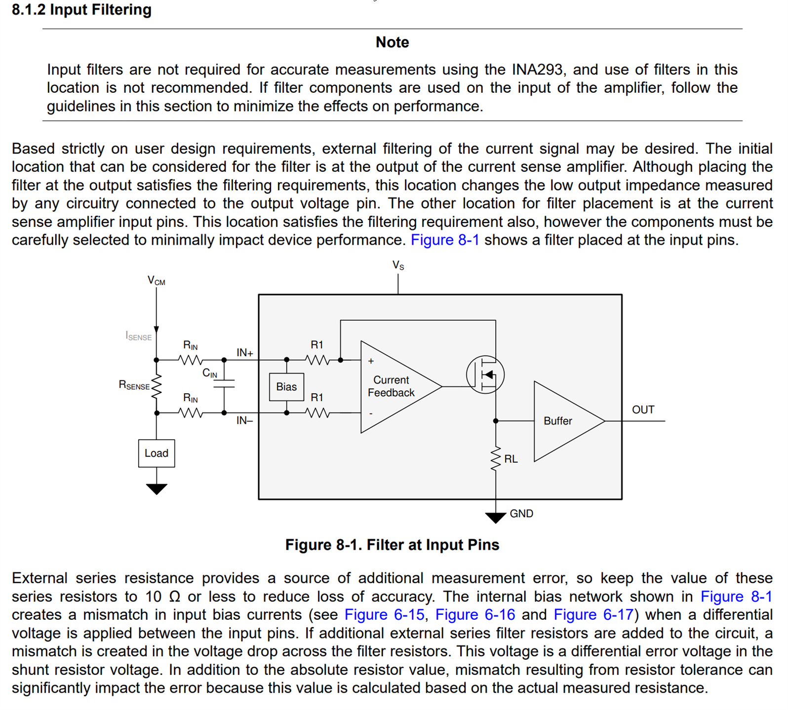

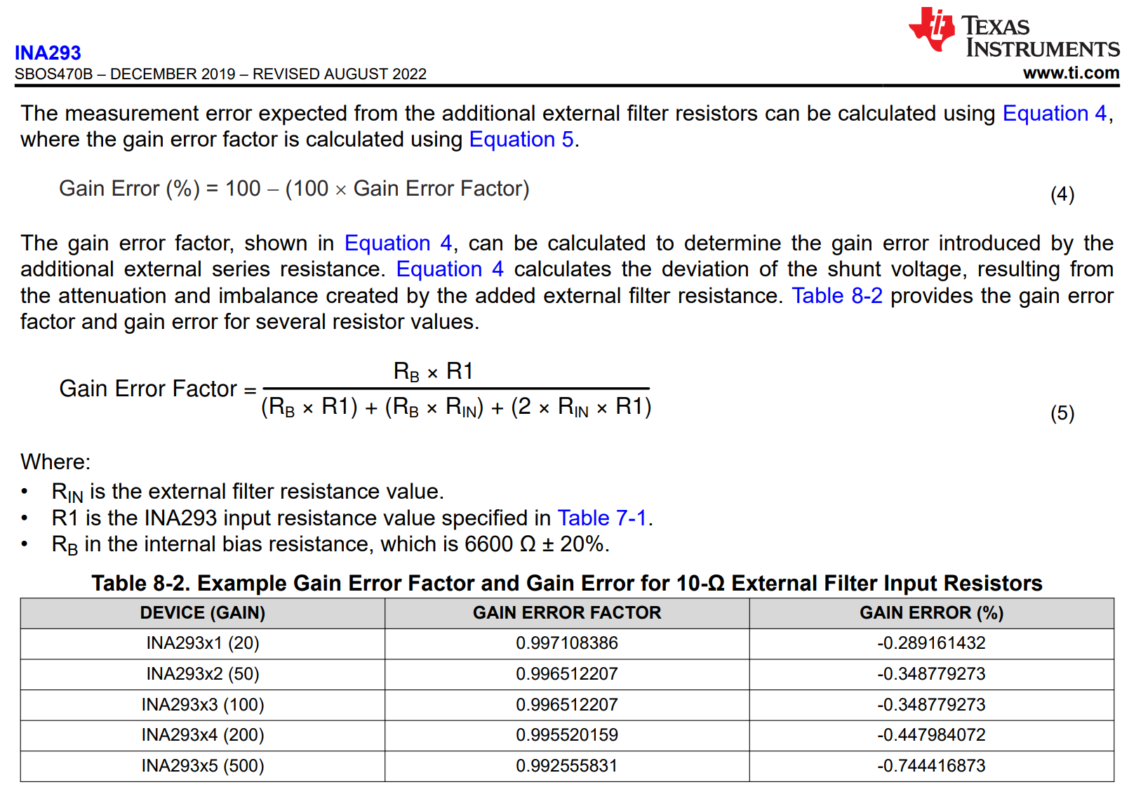

我想在 INA310B1QDGKRQ1上设置输入滤波器、其增益误差因子是什么?
    您好、Shota、
    请使用增益误差因子作为 INA293、因为它使用的是前端  请记住、这会减慢您的响应速度。
