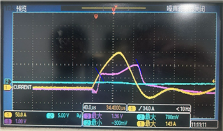

我们在下面的原理图中使用 INA186A2、但我们发现、当电流上升速度较高且 INA186的输出电压无法很好地跟随电流变化时、会发生什么情况? 您能解释一下原因吗?

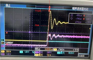

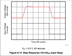

    我希望我已经正确理解您的问题、如果您指的是 INA186响应中的延时时间、请注意 INA186的阶跃响应延迟为~ 20us、因此当输入急剧上升时、预计会有延迟。
    除此之外、当112A 电流流经500u 分流器时、产生的电压为56mV、增益为50V/V、为2.8V。 示波器屏幕截图的 INA186输出似乎符合此要求。

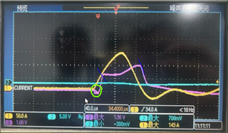

     非常感谢。 从下面的波形可以清楚地看出、这不是延迟问题。 任何可能导致 Vout 无法跟随电流的原因?
    尊敬的 Yuguo Duan:
     从以下屏幕截图中、您是否知道是什么原因导致 Vout 降至 GND 以下?
    为了进行完整性检查、我建议移除周围的器件/电阻电容网络、以缩小问题来源。 请在下面的屏幕截图中找到我的建议:(i)移除100pF 电容器、(ii)移除连接到 Vout 的电路、并在引脚处探测 Vout。
    此外、示波器屏幕截图中的通道2是什么以及连接到分流器的负载类型。 如果可能、请发送差分输入(IN+和 IN-)的示波器截图。
