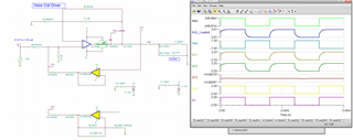

我正在设计一款音圈驱动器、用于驱动快速转向镜。   我在这个论坛上发现了一些类似的设计、并将我的设计建立在这些设计的基础上。  线圈电阻为8欧姆、我估计电感~200uH。    我需要为10V IN 生成1A 驱动。   它是一个双极驱动器。 一个目标是尽可能减小检测电阻因子的功率消耗。   我可以 在这里使用1-2W 电阻。   因此、最好使用1欧姆或更低的电阻。   我有问题...
1.  我应该通过 U1、感测电阻或 R3/R2比率来实现所需的增益。   当前使用 R3/R2比率。
2. 其中一个使稳定性更容易。   我之前没有分析跨导放大器的稳定性、但后来在论坛上发布了类似文章。
3、 缓冲电路在稳定性分析中似乎很重要。   我可以在金属被切割后更改这些值、但我应该将什么值用于此仿真?
4、 我以前没有在洗涤工具中使用过旁路盖。   是否确实需要它们?
  5.我可以采购0.01%的电阻器进行匹配。   是否需要这种精度、  0.1%是否足够好?

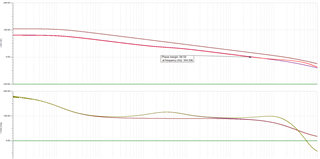

下面是用于检查稳定性的交流分析。    我注意到相位中低频时的噪声。   在相位中还有一个大约4kHz 的凸点。   感谢对电路的评论和改进。

    这种类型的配置可以使稳定性更加复杂、因为我们现在需要关注导致通过电路产生振铃的正反馈。 如果 U1控制信号的频率响应相移过大、我们会发现电路会不稳定。 好消息是、我们始终可以使用 C1等组件使系统变慢。 较慢的响应并不总是有用的、但在许多情况下确实有用。

    下面是用于检查稳定性的交流分析。    我注意到相位中低频时的噪声。   在相位中还有一个大约4kHz 的凸点。   希望对电路进行评论和改进。
    我看到了4K 凸点、但缓冲器网络似乎已经很好地校正了这一点(无需担心)。

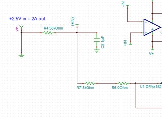

    为方便起见、我可以在 IN+节点处为 GND 添加一个等效的 C1值电容器。 这将更好地匹配反馈路径的交流响应。 1pF 不会产生任何实际差异、但如果我们更改 C1、则能够计算正反馈侧的值会很好。
    当我运行仿真时、我看到中的+-2.5V 没有为我提供2A 电流。 我认为这是你的 Rsense 问题的性质。
    增加 R2与 R3的比率以及 R7与 R4的比率可以很好地解决这个问题。
    快速提问、您在这里使用什么电源轨来满足您的应用需求? 由于负载的阻抗、在不增加电源轨的情况下我无法获得+-2A 响应。
    Jacob
    感谢您发送编修。   关于(2.5V 至2A)的注释来自我复制的原始设计。    我使用+/-15V 电源、正在进行大约 8V/A 调节。    我内部的旧设计使用0.1 Ω 检测电阻。   在这种情况下、我需要增大 R4/R7比率或向 U1增加增益。    我计划将 U1保持在单位增益、并尝试使用不同比率的较小检测电阻。    我们将尝试在几周内回过头来提供有关实际结果的反馈。   再次感谢!
