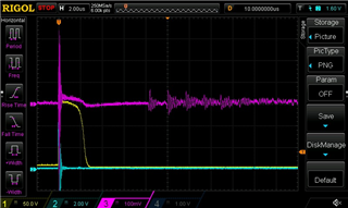

LOG300似乎是非常好的芯片。 我的关注如下、请对此进行评论。
要检测信号振幅、需要提供阈值、比如大约1.7固定电压、因此对于所需信号的检测、我需要一些安排/功能、例如非常接近阈值电平或放大器的增益、因此请建议我如何实现该目标。 在某些情况下、我需要避免低振幅信号。
通常、在超声波中 、需要时变增益控制和 AGC、或只是 LOG300的增益控制、 以便如何在规定的芯片中实现。
谢谢你

    你好,我是 shreenidhi Patil 产品定义  的 log300 .
    我有一些想法,你可以实现这个.
    1)您可以改变 RF 来改变 log300斜率的增益,从而实现不同的灵敏度
    2)您可以在具有不同阈值的 log300之后使用比较器
    3)您可以查看比较器输出来检查频率,以确定所需频率的信号是否确实已被检测到。
    您可以通过 shree@ti.com 与我联系 、我们会通过电话联系以获取更多信息/帮助
    您好 Shreenidhi、
    非常感谢您的答复。
      您是说"SOIC"引脚6 (Ref_Res 封装)吗 ?  我们是更改电阻还是施加的电压? 电阻器我无法更改/切换、因为我们需要动态更改增益、使其不适用。
      选择合适的运算放大器。
       这对我的关注无益。
    /resized-image/__size/320x240/__key/communityserver-discussions-components-files/14/pastedimage1748510617012v1.png
    通常、对于超声波、如果信号强、则需要降低增益、反之亦然、以检测回波信号并忽略不需要的噪声信号。 因此、对于 LOG300、如果它始终在固定增益(高增益)下运行、那么初始原因不必要的噪声也会被放大、并且该噪声可能高于阈值水平、以便在这种情况下降低增益。 如果所需的信号太弱、则在这种情况下会增加增益、使其可能超过阈值电平。 考虑到我想知道是否有任何规定来改变 LOG300的增益?
    通常使用 LNA+VGA 型放大器、但我非常热衷于使用此芯片、因为它看起来非常有前途。
    希望您理解我的担忧。
    谢谢你。
