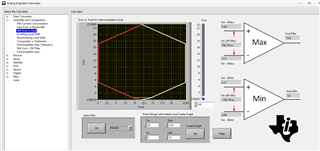

大家好!
我在增益设置为3.33 (因此是10/3)、IN 引脚短接至电源负极的应用(某种低侧电流检测)中使用 INA826。 正电源为24V。 输出端的负载为200K、基准引脚处于+12V (相对于负电源和 IN-引脚)。 我取得了以下经验:如果对 IN+施加低电压、增益将接近设计的3.33值(如果对 IN+施加的电压低于0.6V)。 如果电压高于该阈值、则增益会下降(输出仍是单调的、但 OUT 和 IN 之间的比率不再是3.33、而是略低)。 为什么?  (电源正常、输出没有重负载)。 查看数据表时、我检查了采样电路、发现 IN-引脚的电压始终高于负电源。 这是这款仪表放大器的强制性要求吗?
Janos
    您好 Janos、
    模拟工程师计算器 https://www.ti.com/tool/ANALOG-ENGINEER-CALC 是使用仪表放大器时一款非常有用的工具。 这将帮助您为您的应用生成 VCM 与 VOUT 图。
    具体情况如下:将 IN-绑定到 V-时、您正在将共模电压公式中的一个值设置为常数:Vcm =(VIN+- VIN-)/2。 随着 IN+的增加、共模电压会增加 VIN+/2、但输入电压差会增加 VIN+。 超过一定量的输入电压后、输入电压差将尝试输出大于线性输出范围的值。 当电压为0.6V 时、理想输出为 VREF + 0.6V*3.33 = 13.998。 不过、共模电压为0.3V。 将以下值放入模拟工程师计算器中、您可以看到最大 Vout 为13.998。

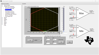

    现在、如果我们将输入电压略微增加到0.7V、我们会看到输入电压差为0.7V、Vcm 为0.35V。 现在、我们的理想输出为14.331V、该范围内的最大输出电压为14.1V
    IN-通常与高于 V-的值相关、原因是最大输出摆幅范围接近共模范围的中心。 有一些专用器件可实现接近 V-的有效共模范围。 INA122具有电平转换输入(在模拟工程师计算器中未对此进行详细描述)、允许输入共模电压接近 V-。
