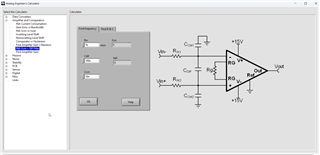

鉴于该放大器的带宽有多低(1kHz)、并且使用了连接到引脚 R2的 RC LPF (1.6kHz)、我们是否还需要对输入信号进行低通滤波、以防止出现运行问题?  输入信号为400kHz、由低频(200Hz 至500Hz)信号调制。  后者是我们关心的提取和衡量。
Scott
    您好、Scott:
    使用输入滤波方案有助于在将共模和差分信号馈送到 INA 之前对其进行滤波。 如果实现这种输入滤波、我们建议使用以下电路并使用 模拟工程师计算器 来找到理想值。
    Ashley
    谢谢、我不知道这个工具。  如果我们不在输入端进行筛选、可能会导致什么问题(如果有)?
    不幸的是、模拟工程师计算器是这样一个旧的 Windows 应用程序、它拒绝在我的 Windows 11系统上运行。  需要重新编译。  嗯、我将以不同的方式计算滤波器值。

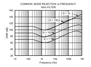

    您好、Scott:
    我们还   写出了模拟工程师口袋参考书用于计算的公式。
    此外、 我在进一步查看数据表后错过了一些注意事项-通常对于更高频率的输入、我们建议进行输入滤波、以减少引入到 CMRR 中的误差。 使用数据表中建议的输出滤波主要有助于尽可能降低器件内部自动校正的噪声、但也有助于提高频率影响。 您可以参考典型的 CMRR 与频率间的关系图、查看此器件的交流 CMRR 行为、并确定您的系统是否需要输入滤波、或者误差是否在容差范围内。
    如果您还有其他问题、敬请告知!
    Ashley
    好的、谢谢您的澄清。
