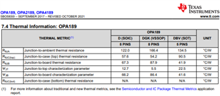

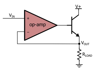

我联系的是关于 OPA189元件上的"输出电压(VO)相对于轨的摆幅"。 我想 知道   10Ω、16Ω 和32Ω 等高负载下的"典型和最大"电压摆幅是多少?   数据表中缺少这些数据、请您尽快与我们分享?
    尊敬的  Maddilei:
    [引用 userid="654891" url="~/support/amplifiers-group/amplifiers/f/amplifiers-forum/1515139/opa189-output-voltage-vo-swing-from-rail ]我想 知道  在 10Ω、16Ω 和32Ω 等高负载下、"典型和最大"电压摆幅是多少?

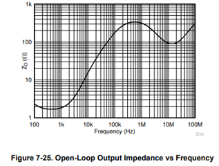

    OPA189的短路电流、-65mA 额定值高达+/ISC。 实际输出工作线性电流约为 ISC 的60-70%、取决于运算放大器内部的 Tamb 和功率耗散。
    功率耗散值可通过下面的热性能表计算得出。
    运算放大器不是功率放大器、由于其开环输出阻抗(肯定不是高频)、它可能无法驱动您的负载。 开环输出阻抗必须比负载小得多才能正确驱动(假设运算放大器能够拉取或灌入电流)。
    如果必须驱动上述负载、可以使用 BUF634A、OPA593或类似的功率放大器来驱动负载。
    如果您有其他问题、请告诉我。

    您好 Raymond!
    OPA182或/和 OPA189运算放大器是否 可用于以下应用?、因为 RLoad 从电源 V+消耗大电流、RLoad = 10 Ω。
    我不认为为此应用选择高电流运算放大器、对吧? "你说什么?
    /BR
    Madhu

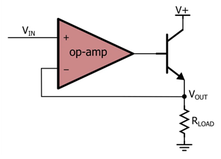

    你好!
    我的应用是保持运算放大器的给定输入电压、负载电阻器上应该出现相同的电压(在 MOSFET 的源极处)。
    因此、差分放大器输出的缓冲器输入。 那么、在这种情况下、是否需要在缓冲器输入端放置电阻器(电路中的 R6=20k)? 如果是、原因是什么?
    尊敬的 Madhu:
    因此、来自差分放大器输出的缓冲器输入。 那么、在这种情况下、是否需要在缓冲器输入端放置电阻器(电路中的 R6=20k)? 如果是、为什么?
    由于反馈环路中产生额外的极点、V 转 I 拓扑对振荡非常敏感。 如果消除20千欧姆电阻器和电容器、您将发现电路将严重振荡且无法使用。
    因此、我所做的是插入20k Ω 并降低环路增益、以稳定反馈网络。 可在电路中执行交流环路分析、并确定电路的相位裕度。
    如果您有其他问题、请告诉我。
    Raymond

    尊敬的 Madhu:
    您认为、这是 在将结果与负载和无负载进行比较时输出电压不同的原因吗?
    如果按原样构建以下电路、Vout 将振荡、流经 Rload 的 Iout 将振荡(可能)。
    我在输出端几乎有30mV 的差异。  [/报价]
    Vin 不等于 Vout、因为运算放大器 未在线性模式下运行。

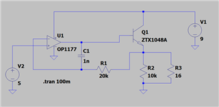

    我在 PCBA 上使用了不同的组件实现了上述电路。 但是、我得到的奇怪结果无法在有或无负载的情况下保持恒定输出电压的目标。 现在、与有或没有 R2和 C6的元件(用蓝色标记)相比、压降会更高? 我使用了 R2=20k Ω 和 C6=1nF。
    我还尝试了使用带随机 MOSFET 和 OPAMP 的 LTspice 仿真器,我看不到有无反馈电阻器的差异。 我不理解如何解决这个问题。
    好极了
    Madhu
    尊敬的 Madhu:
    您是否实施了精确电路? 请提供 V-I 电路的输入和输出电压节点测量。 请向我展示您实施的电路。 如果您使用模拟以外的 NMOS、我不会感到惊讶、它需要额外的补偿。

    尊敬的 Madhu:
    如果您尝试我的仿真电路、它应该可以正常工作(相同的运算放大器和 NMOS)。 这些类型的电路对 UGBW 附近存在额外的极点非常敏感、每个 VI 电路需要不同的补偿才能使其稳定。
    Raymond

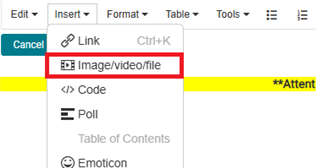

    以下是您上传任何文件的方法。
    Raymond

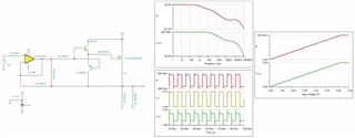

    我选择了 CSD16570Q5B MOSFET。 我不需要为我的应用安装检测电阻、因此从电路中移除、负载电阻器应位于 MOSFET 的下侧、而不是高侧。
    尊敬的 Madhu:
    在以下电路中、我将 Vout||Vout 称为检测电阻、其中10kΩ 16Ω= Vout/(Vout||Vout)、其中10kΩ= 16Ω。 在示例中、IO = 10kΩ 16Ω= 313mA。
    e2e.ti.com/.../OPA192-V_2D00_I-05272025.TSC
    如果负载连接到低侧、则负载是 Rsense、io = Vout/Rsense 是电流-我不确定这是您想要的。 要控制通过负载的恒定电流、例如在低侧、您最好使用固定的检测电阻、并使用 Rsense 两端的电压作为反馈来调节 V 转 I 电流(一种简单的方法是使用 PMOS 并将 Rsense 放置在高侧、将负载连接在低侧)。

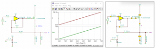

    在右上角的图中(根据您的结果)、电压随着电流的增加而增加。 但是、在我的应用中、我希望 使恒定的输出电压等于输入电压、即使电流增加、输出电压也应保持恒定。

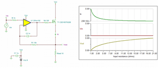

    尊敬的 Madhu:
    在我的应用中 、我希望使恒定输出电压等于输入电压、即使电流增加、输出电压也应保持恒定
    在 V-I 转换中、随着输入电压的增加、输出电流会增加、因为 Vout = Vin 且 IO = Vin/Vsense = Vout/vsense (通常、Rsense 在 V-I 转换器中是固定的)。
    您描述的是将电压稳压器或功率放大器作为缓冲器配置、用于驱动低输出阻抗。 在上面的电路中、如果负载是变量、Vout = Vin、IO 随 Rload 而变化。 该电路应该会工作。 上述电路仅能根据配置提供电流。
    您的可变负载是多少?  我将 Rload 从1欧姆扫描至21欧姆、固定 Vin = 5Vdc、此处是输出电流响应。
    Raymond

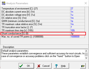

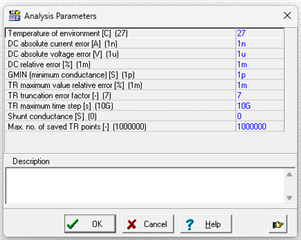

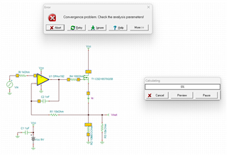

    当尝试通过将负载电阻从10欧姆增加到10Mohm 来仿真电路时、会出现收敛问题。 我还检查了分析参数、似乎很好。 运行电路需要更改哪些参数?
    尊敬的 Madru:
    请按如下所示配置分流电导参数。
    它可以在我的 PC 上工作。
    顺便说一下、我使用的是与您相同的工具。
    e2e.ti.com/.../OPA192-V_2D00_I-05282025.TSC
    如果您有其他问题、请告诉我。
    Raymond

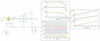

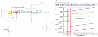

    您好 Raymond!

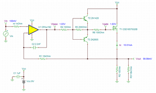

    我对电路进行了小幅修改、以便在运算放大器的输出为0V 时为 MOSFET 栅极电流创建一条路径。 您可以看到、在具有和具有负载时仍然需要进行任何更改才能实现恒定电压吗? 以及如何选择和放置探头? 我想查看 MOSFET 栅极处的电压。 文件已附加。
    e2e.ti.com/.../OPA192-V_2D00_I.TSC
    尊敬的 Madru:
    我明白你在想做什么。 您可以尝试以下操作。
    e2e.ti.com/.../OPA192-V_2D00_I-source-sink-05282025.TSC
    在现有电路中、行为如下所示。 存在一些过冲、BW 略有限制。
    如何选择和放置探头?
    如果您有其他问题、请告诉我。
    Raymond
    您好 Raymond!
    感谢您调整电路。 我会想念基极发射极之间有意义的电阻器。
    当运算放大器的输出为0V 时、MOSFET 栅极电容上的电流将通过 R6 -> T3 (发射极至基极)-> R4 -> C2 -> R1 -> R2 (或) R3放电、对吧? 因此、电阻器会在您的电路中移除、即放大器输出端和反相端子输入端之间。  对吗?
    尊敬的 Madru:
    我想念基极发射极之间有意义的电阻器。  [/报价]
    这是一种"消除"VBE 截止区域的低成本方法。 如果输入信号是方波、则没有太大区别。 如果是正弦输入信号、那么您将看到 VBE 过渡区域。 如果您希望没有 交叉失真、则需要适当的 VBE 偏置。
    当运算放大器的输出为0V 时、MOSFET 栅极电容将通过 R6 -> T3 (发射极至基极)-> R4 -> C2 -> R1 -> R2 (OR) R3、对吗?
    放电
    OPA192可以在比 GND 低100mV 的电压下运行、因此 Vin=0Vdc 可能可以、但它没有足够的设计裕度。 如果您必须在 GND 下运行、我会在 Vee 处放置一个轻微的负轨、例如 LM7705。 只要运算放大器以线性模式运行、MOSFET 上就会存在栅极电压。 如果 Vbase 节点在线性模式下运行、则能够拉出和灌入电流。
    我移除了 R5 (1k Ω)、因为这会限制电路的 BW。 它似乎与驱动晶体管产生了并联效应、并且也可能减小电路的相位裕度。 在小信号阶跃瞬态图中、消除了过冲(这与反馈环路中的低相位裕度有关)。 当然、环路分析可以证明 R5对电路的影响。
    如果您有其他问题、 请告诉我。
    Raymond

    你好!
    我在电路中还没有看到上述行为。 我尝试生成上面的波形、但无法生成。
    不过、我想一次将输入电压范围设置在1V 至5V 之间、以便可以一次对该电路的所有电压电平进行仿真。 那么、如何设置1V 至5V 的输入电压范围呢?
    尊敬的 Madru:
    如何设置1V 至5V 的输入电压范围?.
    这就是您在1V 至5V 范围内进行直流扫描的方式。
    如果您有其他问题、敬请告知。
