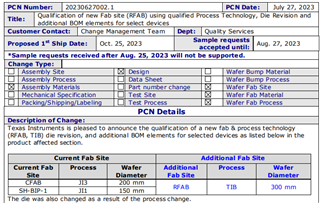

我们发现、L/C :2705862MY2 (D/C:2234)和 L/C:5033493WCI (D/C:2507)之间存在一些差异、
发现新 L/C 的电流较低(SPC:0.7500、0.6500、ACT:0.6478)、旧 L/cs 未发现异常电流。
非常感谢!
    您好、Song、
    Unknown 说:
    P/N:LM2904DR
    是的、电流差异与产品线中的最新晶圆制造厂变化有关、请参阅相关的 PCN 链接。 新晶圆制造厂的运算放大器的 Ib 电流将低于旧晶圆制造厂或旧 L/C
    https://mm.digikey.com/Volume0/opasdata/d220001/medias/docus/5488/PCN20230627002.1.pdf
    如果您还有其他问题、请告知我。
