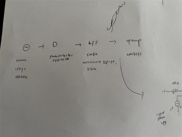

大家好、我使用了 LM7171BIN 运算放大器来放大源电压、但这似乎效果不佳。
我有一个由 PDA10A2 (Thorlabs)检测到的150ps 激光脉冲。 然后将5 MHz 低通滤波器(Mini-Circuits SLP-5)连接到光电二极管、以滤除高频、仅通过较低的5 MHz 元件。 然后将其用作运算放大器电路的输入以进行放大。
消息
运算放大器配置1
运算放大器配置#2
最下面一行的橙色导线= GND
第2底行、白色导线=+10V
第3底行、黑色导线=-10V
左侧灰色导线=输入
右侧绿线=输出
该运算放大器由±10V 电源供电。 另一个电阻器为100欧姆。 因此、预期增益为6。  我已经添加了一个0.1 µF 陶瓷电容器和一个10 µF 电解电容器、用于去耦、连接在 V+和 V–之间、并连接到 GND。 我还添加了一个3.3 pF 反馈电容器、以帮助使其稳定。 我确保增益> 2 (因为运算放大器仅在增益高于2时保持稳定)、并按照数据表中的建议使用了500 Ω 反馈电阻器。 但是、它不能提供预期的输出—蓝线的放大版本。 而是得到正弦波形。 我知道这是运算放大器振荡的迹象。
蓝线是原始输入
这种紫色正弦形式是输出、形状与输入无关
我最初认为问题可能是输入信号(因为 LPF 消除了大部分高频能量)、但当我用脉冲发生器替换它时、仍然没有放大、这让我怀疑运算放大器本身可能是问题。
来自脉冲发生器的输入信号
使用脉冲发生器从运算放大器输出信号。
有人能帮我吗?
另外、我也有建议选择更合适的运算放大器—一个不是超高速或高 GBW、因为我的信号仅在 MHz 范围内、并且该电流运算放大器似乎过于敏感和复杂、无法正常工作。
    您好、
    感谢您分享您看到的问题的所有详细信息。 我相信这种振荡是由于使用了试验电路板配置而发生的。 对于高速器件、甚至速度略慢的器件、试验电路板通常都会引起稳定性问题。 一个快速的调试步骤是增加电路的增益(>10V/V)、并查看在有和没有电容器时行为是否会改善。 不过、我们建议始终使用 PCB、无论器件在这些速度下的运行情况如何。 对于大多数器件、我们提供可购买的 EVM 来测试性能。 我相信您会在较慢的器件下看到类似的问题。
