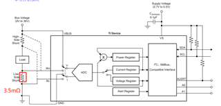

器件型号:INA226-Q1
尊敬的 TI 团队:
您能告诉我、如果我们在这里使用3.5mΩ、可测量的电流精度最低是多少、这里的 VBUS 为4.3V、期待您的回复!
    您好、
    我们提供的工具正是为了实现这一目的。 请点击 此链接下载。 使用此工具、您可以直观地呈现整个电流范围内的输出误差(精度)。
    您还可以  确保将分流电阻器容差考虑在内。
    我 假设分流容差为0.5% 、下面是得到的值:
