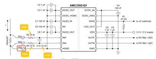

您好、当我们测试3302模块时、我们发现测量侧的抖动将在 GNDI 磁珠(FB3)两端产生大约8us 的3MHz±7.8V 高频电压抖动
1.这种抖动对输出有何影响?
2.是否可以使输出完全偏置?

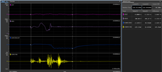

    您好、Smith:
     我很高兴收到您的答案。 示波器屏幕截图如下所示:
    E2E 论坛上提问后我们继续同时进行测试发现总线电压波动时磁珠上也会发生高频抖动幅度通过 RSHUNT(的电流实际上仅为0.1mR)并不隔离放大器具有几乎完全偏置的负输出、这也很奇怪。
    我们期待收到您的答复。

    这个屏幕截图显示大约10uss/div。
    此时 Vbus 上发生了什么情况、以至于如此明显的+200V、然后-500V 摆幅会在10us 内发生?
    我还假设高压探头的带宽受限、因此该摆幅可能比捕获的摆幅快得多。
    这是针对直流总线上的某种瞬态或关断事件吗?
    AMC3302与该功率级的接近程度、是否有任何对直流母线电压的基准?
    奇怪的是我们看到了这样的电压变化、但电流变化很小?
    我认为分流器电感上的电流瞬态可能会导致发生高频过冲。

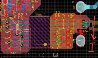

    您能分享 AMC3302的布局吗?
    您好很抱歉之前未详细介绍
    1.在
    载的情况下、我们输入级在总线上创建了短路事件示波器屏幕截图显示了输出侧总线的动态响应、此时与输入侧总线并联的半导体开关迅速关闭并且测量的 AMC3302芯片关闭的模块电路。
    2.当时输入级总线的正常电压为500V
    3.由于采用通道设置 理论上短路的主电流不流经 AMC3302芯片所在的通道

    不用担心、感谢您提供的更多详细信息。 我想我现在更明白了。 因此、此事件产生的电流不会通过分流器、但 AMC3302指该会观察到变化的高侧电压。
    该电流测量在系统中的什么位置进行? 这适用于直流/直流转换器吗?
    我认为可能有两个问题、以及需要尝试几个调试步骤。
    1.引脚8和引脚2没有硬连接。 由于过孔向下到达连接引脚的下平面、因此两个引脚之间存在电感。 在电压波动期间、引脚8和引脚2 可能会在不同的时间出现这种电压变化。 为确保正常运行、这两个引脚应始终具有相同的电压。 尝试用一根额外的导线将引脚2和引脚8短接、该导线直接焊接到器件引脚上。 Re-测试并查看问题是否已解决。 如果是这种情况、请参阅本应用手册中的布局建议: https://www.ti.com/lit/an/sbaa515a/sbaa515a.pdf
    2. 第二种可能性是由于分流器的电感和输入 RC 滤波器的必要补偿而违反输入共模电压。 我认为不太可能这样做、但作为调试步骤、如果#1无法解决问题、您可以尝试短接 INP = INN = HGND。 如果这样解决了问题、那么我们需要了解分流电阻器的电感和布局、它会在特定频率下产生零点。 这可以通过在相同频率下从差分 RC 滤波器添加一个极点来补偿。 以下用户指南对该内容进行了讨论: https://www.ti.com/lit/ug/sbau473a/sbau473a.pdf
    您好、
    根据测试、实际上是第二个。 感谢您的答复。
