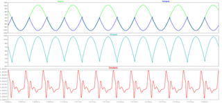

    您好 Ignacio ,感谢您的回复和努力,这个解决方案是非常按照我的理解,但我困惑在一点为350pf 我的电路是稳定的每相位裕度值58',它也显示稳定10p67.57',但对于我的实际信号400kHz 和12.5v 峰值,电路输出从第二个放大器有一些干扰和振荡10pF,它的工作正常。 请指导为什么它在10pF 上显示稳定。 另请注意、我移除了 L2 -1T 并短接、可以看到它对交流分析的最终结果没有任何影响。

    你好 Ignacio,对不起晚答复,对于1Khz 也10pF 帽. 在二极管不提高稳定性的情况下、我附上了350pf 和10pF 的结果、您可以看到350pf 的表现有多好、但我们的方法展示了10pF 的稳定性。 μ s
    请注意、在有一个精密全整流器电路之前、此处共享的电路只有一半。
    10pF 的响应:-
    350pf 的响应
    您好、
    我唯一能想到的是在运行瞬态仿真时二极管的额外影响。 在稳定性分析中、我们必须假设一个二极管处于开路状态、另一个二极管发生偏置、理想情况下是短路。 但是、我无法确定二极管的建模方式、这可能是瞬态仿真显示非理想结果而未考虑稳定性仿真的原因。 我相信反馈电容增加后的仿真结果、因为这在使电路稳定方面更有意义。
