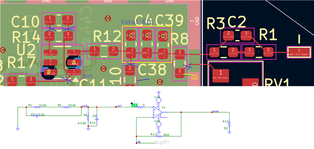

这是我的经典。 仿真结果是好的,当我建立一个 PCBA 和输出有大约100mV 正弦振荡噪声?
问题:
以上原理图仿真是可以的,当我设计了一个 PCBA 和功率(+/-4.5V)上. 以下是我的问题?:
1.如果移除 R2、R8、R20并使 IN1、IN2悬空、为什么 Vin1=2V (关于) Vin2=2V (关于)?
2.添加 R2、R8、R20、悬空 IN1、IN2、为什么输出具有大约100mV 的正弦波振荡噪声?

    您能否确认所有正在使用的器件是否都是 LMH6703? 如果出现这种情况、需要注意的是使用的反馈配置。 对于电流反馈器件、我们不建议使用任何反馈电容、因为这可能会导致稳定性问题。 我们还建议使用最小反馈电阻值、因为该反馈电阻值最终会影响电路的性能和稳定性。 如果采用 SOT23封装、我建议将反馈电阻更改为560 Ω;如果采用 SOIC 封装、我建议将反馈电阻更改为390 Ω。 这是努力使放大器保持稳定的第一步。

    感谢你的帮助。 是的、我使用了 LMH6703。 听从您的意见。 我更改了我的布局以满足以下原理图。 我还要测试波形。 它们仍然有764MHz 振荡。 您可以再帮助我吗? 我使用刀切割 C10、U2引脚1、并焊接一个100 Ω 电阻器与引脚1和接地。 R8引脚2与 GND、切割 R10引脚2。
    这是4层 FR4 PCB 和信号/GND/GND/信号布局

    感谢您尝试我提到的建议。 我们要尝试的最后一个选择是移除所有元件、将电路置于我们知道的配置中不会导致问题。 如果可能、我们可以移除同相输入端(R1、R2、C5和 C6)的所有元件、并在 R8和 R12上放置0 Ω 电阻器。 这会将输入直接设置为1/2 Vs、无需在该引脚上添加任何额外元件。 只要没有其他元件连接到输出节点、输出端到接地端的射频电阻器和 R13就应该没问题。 查看 PCB 布局后、我想知道电路的敏感节点(反相和输出引脚)周围是否有平面切口。 对于这种高速器件、PCB 布局至关重要、可能是正常运行的电路和振荡的电路之间的差异。 我们在数据表中提供了布局指南、其中重点介绍了使用我们的高速器件进行设计时的最佳实践。
