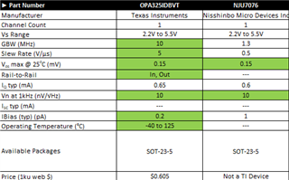

尊敬的专家:
请问 NJU7076F 的替代产品是否仍然是 OPA376和 TLV376?
是否有任何更新的器件可以与 NJU7076F 竞争、因为 6年前推荐使用之前的主题 OPA376和 TLV376。
感谢您发送编修。
