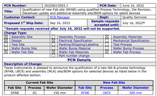

您能否帮助确认此产品的晶圆是否有任何变化? 如果是、您能提供 PCN 文件吗
2.更改晶圆后是否取消了偏移函数
您能否帮助确认上述信息? 谢谢你
    1. PCN 20220615003.1
    2.是;偏移引脚现在为 NC。 (新芯片与 TL071H 相同。)
    是的、请参阅提供的 PCN 链接 Clemens。
    [quote userid=“578064" url="“ url="~“~/support/amplifiers-group/amplifiers/f/amplifiers-forum/1525887/tl071-tl071cdr-consult-the-pcn-document-of-the-product 晶圆更改后是否取消了偏移函数
    PCN 之后的产品中的失调电压调节功能已被移除并消除、因为这是更好的晶圆制造厂控制型工艺。 这是一款通用 运算放大器。 如果需要较低的失调电压特性、您可以考虑低 Vos 类型的运算放大器、请参阅以下链接。 在选择精密运算放大器时、目录中有低成本运算放大器。 如果您需要其他建议、请告知我。
