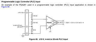

    输入引脚上的电压必须在 电源轨的±2.5V 范围内:
    由于 VSP/VSN 为 ±10V、并且输入信号为 ±10V、因此这无法提供足够的余量。
    我建议包含更高的电压轨或减小输入信号、如数据表中所示:

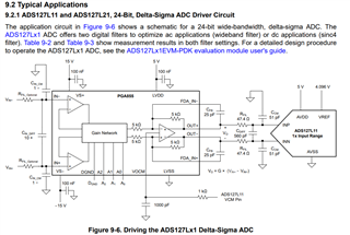

    2. PGA855 上的增益比 PGA281 稍受限制、但支持高达 1MSPS 的带宽更高。
    我们没有展示 ADS1259 的示例、但有 ADS127L11 示例、即 24 位 Δ — Σ 器件:
    输入限制仍然适用。

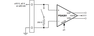

    您好:Mark、
    我看到您向我发送了电子邮件、告知您的最终原理图和布局、很抱歉我本周不在办公室、耽误了我的时间。
    我看到您指定的输入范围是 ±100mV 或 0V 至 5V。 您能解释一下线性传感器如何针对电压 (0V 至 10V) 和电流 (4 –20mA) 执行此操作吗? 您是否为 C66 采用了一个电阻器?
    祝您一切顺利、
    Carolina
    线性传感器看起来像一个可变电阻器–当执行器移动传感器时、电压将在接地和正电源轨之间摆动、在我们的例子中、范围为 0V 至 5V。
    在惠斯通电桥配置中、传感器输出为–100mV 至+100mV、使用–5VDC 和+5VDC 作为激励电压。
    关键因素是:
    PGA 的最小输入电压为–100mV(在引脚 15、 INN 上)
    PGA 的最大输入电压为 5V(在引脚 14、INP 上)
    使用线性传感器时、“INN"将“将接地、以便 PGA 处于单端模式。 INN= 0V
    我们没有在 4 –20mA 模式下运行。 它还有其他电路。

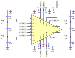

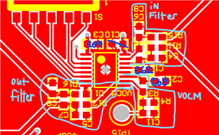

    您好:Mark、
    明白了、感谢您的澄清。
    我将对原理图/布局进行以下更改:
    • 添加输入共模滤波选项(见 R11、R15、C4、C8)、以便更大限度地降低不同传感器和连接器的共模噪声。
    • 添加了输出共模滤波器选项 (C5 和 C9 作为 DNP)。
    • 为 VSN 添加一个 10nF 去耦/旁路电容器。
    我查看了您的布局与 EVM、结果非常匹配、我希望保持旁路电容器放置并实现输入滤波器、 如器件的右上角所示:
    C10 将是 VSN 的去耦/旁路电容器、请将电容器放置在引脚 16 附近。

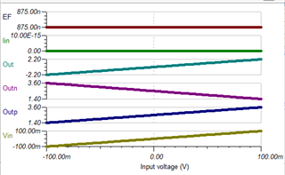

    输出分析:
    条件:VSP = 10V、VSN =–5V、VSOP = 5V、VSON = 0V
    考虑 ADS1259 满量程范围 (VIN = AINP-AINN)= ±VREF = ±2.5V。
    ADS1259 AVDD = 5V、AVSS = 0V
    绝对输入电压范围 (AINP、AINN 至 DGND)= 0V 至 5.1V
    输入范围 VOP 范围 VON 范围 输出 (VOP-VON) 建议增益 (G4:G0) SIM 结果 ADC 满量程范围的百分比
    0V 至 5V 2.5V 至 3.75V 2.5V 至 1.25V 0V 至 2.5V 0.5V/V (00010)  50%
    –100mV 至 100mV 1.4V 至 3.6V 3.6V 至 1.4V –2.2 至 2.2V 22V/V (10111)  88%
