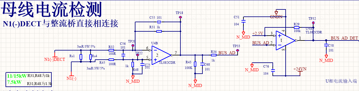

我们的产品在 TL082CDR 内使用两个运算放大器进行总线电流检测。 在 2023 年芯片 PCN 之前和之后、产品的原理图从未更改。 目前、终端发现产品故障、这是由于 TL082CDR 的输出异常所致。
以下是应用电路。 前端运算放大器连接到总线、启动后芯片输出会出现约 6V 的波动、这将导致后端运算放大器电路的输出下降并且机器报告故障;我们已在 2023 年的 PCN 之前测试了芯片、并且前端输出相对稳定、机器正常工作。 目前、我们怀疑故障的原因是芯片 PCN 之后内部材料的变化所致。
请专家帮助我们了解是否有任何优化建议需要改进。 我们已经测试了来自另一家制造商 UTC 的 TL082G、目前没有问题。谢谢~

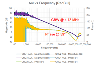

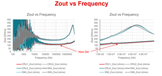

    根据 PCN 的变化、 TL082CDR 在高达 5.25MHz 的电压下具有更高的 BW(以前为 3MHz)、并且运算放大器环路输出阻抗略有不同;需要以与现有设计不同的方式对电路进行补偿。

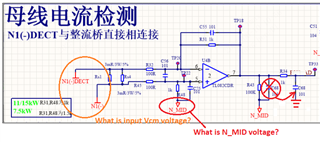

    我对电路有一些疑问、请回答 以下问题。
    1. Rsens 电阻器的输入 VCM 模式电压是多少? 应用的 Rsens 电压范围 — 电压差是多少?
    2. N_MID 基准的电压是多少? GND? (因为 N_MID 和 GND 可能在 DUT 中的某个位置连接到 GND)。
    3.运算放大器不是设计用于直接驱动容性负载。 请在 R34 或 1kΩ 电阻器之后移动 C68。 运算放大器直接驱动容性负载可能会降低相位裕度、并因运算放大器不稳定和振荡而导致。

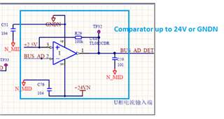

    该电路是比较器、BUS_AD_DET 电压为 GND 或 24Vdc(除非使用了电压钳位)。

    共模电压为 7.64V、N_MID 相对于 GND 电压为 11.09V。

    PCN 之后 的 TL082 的 BW 从 3MHz 增加到大约 5MHz、这可能是影响环路稳定性的问题。
    开环输出阻抗降低了一些、这是一种理想的效果并且很好。

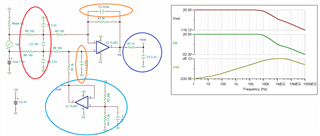

    根据您的电流检测应用、我对您的原理图进行了一些修改。 这是电流检测放大器的推荐配置之一。
    e2e.ti.com/.../TLV082-Current-Rsen-06162025.TSC
    1、在标记的红色圆圈中、我为您的输入添加了差分和共模 LPF。 您的电路的增益约为 10V/V 尽管我不知道实际的电流检测 BW、但此电路可能足以解决您的某些问题。 差分和共模 LPF 可以降低、因为应用可能不需要具有 80kHz 差分 LPF。
    2.在标记的橙色圆圈中、我将运算放大器的 BW 限制在约 170kHz 处、
    3、在标记为蓝绿色的圆圈中、我插入了一个 Vref 电路、其中需要低 Vref 节点来匹配差分放大器的输入阻抗、而 Vref 节点应具有电流拉电流和灌电流能力。
    4.在标记的蓝色圆圈中,我在大约 72.2kHz 处添加了另一个 LPF -->这是为了降低差分放大器的宽带噪声并补偿差分放大器可能的环路稳定性。
    如果您有其他问题、请告诉我。
