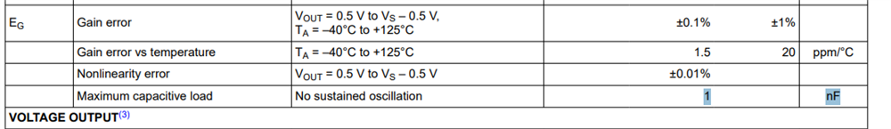

此外、INA180 的最大输出为 8mA。 如何通过 100 Ω 电阻器驱动 1nF 电容?

    此外、INA180 的最大输出为 8mA。 如何通过 100 Ω 电阻驱动 1nF 电容?
    8mA 适用于直流电流、滤波器对于交流电流很重要。通常、INA180 可以驱动 1nF 的最大电容负载、而不会出现 DS 中所述的振荡。 当电容小于 1nF 时、使用输出阻抗与频率间的关系图来选择一个串联的电阻器、以便不存在持续振荡。

    选择 1nF 是因为数据表中将其列为最大容性负载?
    是否选择了 100 欧姆以匹配 ADC 阻抗?
    带宽是否很重要?
    数据表包含非常具体的输入滤波说明、但没有说明输出滤波。

    由于我的团队并未设计此设计、因此我只能通过良好的结论得出结论、 我 认为 输出   电容值是根据最大容性负载 (1nF) 确定的、电阻器可能设置为与 ADC 阻抗相匹配。
    带宽是否重要
    这取决于 ADC 的采样频率。
    通常、如果电流检测放大器输出要驱动 ADC、则经验法则是输出滤波电容器 (Cpext) 比 ADC 中的输入电容器 (Ci) 大 20 倍。 如果不用于驱动 ADC、则出于滤波目的、请根据您想要滤除元件的频率选择电阻器和电容器值。
