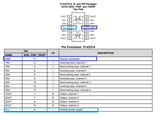

器件型号:TLV2374
尊敬的团队:
Im 在我的 AFE 应用中使用 TLV2374 轨到轨运算放大器、现在我计划 在 VDD 中提供+12V 电源和 GND 引脚提供–12V 电源。
实际上、在我的应用中+–2.5V、400Hz 是我的输入信号 、并将在+IN 中输入相同信号;请让我知道此设置是否有任何问题?
根据数据表,它提到的 0 到 Vdd , Im 很少与这个混淆。 同样的。
请参阅下图进行参考、
马尼坎丹五世

    根据数据表、它提到的 0 到 Vdd、Im 与此有点混淆
    这里的 VDD 与 Vcc 相同、后者是运算放大器的电源轨。

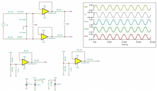

    我已将运算放大器替换为 OPA4197IPWR、请找到清晰的图像并说明需要了解的详细信息。
    实际上、我计划为 (0-140V、400Hz)-双通道设计一个 AFE
    设计流程:
    第 1 步: 将 0-140V 降低到 0-2.5V
    第 2 步: 电压摆幅。
    第 3 步: 现在、信号正弦 0V 至 5V 馈入 ADC 芯片。
    网络名称转换:
    地址
    IN_ANOLOG_VIN0 — 输入
    ANOLOG_VIN0 — 输出到 ADC
    通道 2
    IN_ANOLOG_VIN1 — 输入
    ANOLOG_VIN1 — 输出至 ADC。
    请检查我的电路并提供您的意见。
    马尼坎丹五世

    我看到以下差分输入电路或单端输入。 这是两相交流系统吗? 400Hz 通常用于航空电子交流电源。
    e2e.ti.com/.../OPA197-140V-400Hz-06172025.TSC
    注释:
    1.由于输入频率为 400Hz、应实施 LPFS 以去除高频噪声和不需要的信号。 您可以考虑在输入端实现差分和共模 LPF。
    2.不清楚为什么要将 Vref 和的差分输出连接在一起。
    请查看我的理解是否正确、我们可以进一步讨论该电路。
    Raymond
    这是单端 140,400Hz 信号。
    它只是一个 2.5V 直流偏置、使用运算放大器求和配置将负峰值移至正区域。 最终目标是将信号 (使用电阻分压器缩小后) 从–2.5 到 2.5V 转换到 0-5V 正弦信号,因为我们的 ADC 芯片是单极配置 IC 不允许馈送双极信号(负峰值)。
    如果您需要相同的更多详细信息、请告诉我。
    马尼坎丹五世

    我插入了差分和共模 LPF、它应该使任何高于 4kHz 的差分噪声和高于 48kHz 的共模噪声衰减。
    e2e.ti.com/.../OPA197-140V-400Hz-06202025.TSC
    最终目标是将信号 (使用电阻分压器缩小后) 从–2.5 到 2.5V 转换到 0-5V 正弦信号、因为我们的 ADC 芯片是单极配置 IC、不允许馈送双极信号(负峰值)。   [/报价]
    如果 您有这种想法、请告诉我。
    e2e.ti.com/.../OPA197-140V-400Hz-Level-Shift-06202025.TSC
    如果您有其他问题、请告诉我。
