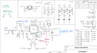

    您好、Junzhe:
    我在 XTR300EVM 上测试了该原理图、可在以下主题中找到: (+) XTR300EVM:原理图 — 放大器论坛-放大器 — TI E2E 支持论坛
    如您所见、正电源 (V+) 驱动 5V 基准电压 (TPS7A1650)-这可能是功耗的一部分。 我进行了两次测量、一次在 EVM 上使用 5V 基准、另一次在外部提供 5V 基准、结果没有太大差异。
    所有电流消耗都在±42mA 的 DC/DC 限制范围内 :
    (请注意,输入不是精密直流电源,因此输出电流有点偏离)
    从 V+(5V) 驱动内部基准
    输入 (V) 输出 (mA) 从 20V 开始的功耗 (mA) 从–20V 开始的功耗 (mA)
    0 –20.02. –3.74 23.22
    1. –11.69 –3.29 13.9.
    2. –3.57 –2.84 5.44
    3. 4.46 –7.5 1.76
    4. 12.93. –16.55 1.79
    5. 20.68 –24.75 1.83
    外部基准 (5V)
    0 –20.02. –1.72 23.67
    1. –11.53 –1.68 14.27
    2. –3.87 –1.65 5.79
    3. 4.62 –7.07 1.74
    4. 12.36 –15.46 1.76
    5. 20.38 –24.44 1.81.
    祝您一切顺利、
    Carolina

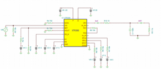

    我的 Vref 为 3V、RSET 和 ROS 为 1KΩ Ω、我通过更改 Vin 的值来获得不同的输出。
    我计划将 XTR300 用作我的医疗刺激器的一部分。 1kΩ 是我用于测试的电阻值(接近组织电阻值),但在实际应用中,被刺激物体的参数是未知的(也可能包含电容)。 我希望我的仪表能够生成尽可能宽的电流范围。
    Junzhe

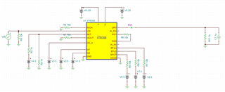

    您好 Carolina、
    在之前的测试中、我认为当负载值低于 1K(纯电阻)时、系统可以正常工作、但当负载大于 1K 时、由于电源电压的限制、电流可能不够。 此外、我很好奇 负载不是纯电阻、输出电流会是多少。 因为此时的负载将成为 RC 网络。

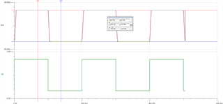

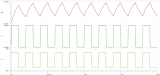

    在前面的测试中、我在负载两端并联了一个示波器、因此得到了 负载之间的电压。 然后、我使用该电压值 计算施加到负载的电流值、并将其与我的预期值进行比较、以确保正确无误。 我需要的电流波形是一个方波、单个脉冲持续大约 100us、这意味着我很难直接观察电流波形。
    我使用 Tina 软件进行仿真、您可以看到 DRV 引脚的直接输出 Iout 是我需要的±20mA 电流、但通过 R10 和 C1 后、AM1 测量的电流开始不规则。 此时、我的负载是纯电阻。 我不知道这是否意味着我的负载可以接收到所需的电流?
    在数据表中、R10 和 C1 的作用主要是保护电路、因此我删除了它们、并将 DRV 引脚直接连接到新的 RC 负载、我可以看到 Iout 的电流信号也是±20mA。 这让我有点困惑。
    我附加了仿真文件、以便您可以帮助我进行验证。 非常感谢您的帮助。
    e2e.ti.com/.../XTR300-Square-Wave-_2800_2_2900_.TSC
    Junzhe
    您好、Junzhe:
    明白了、我运行了几次模拟、收到了一些奇怪/不一致的结果。 我认为最好继续进行测试测量。

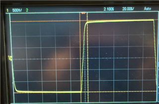

    您好 Carolina、
    我在 Tina 中设置的输入信号用于测试目的。 我实际使用的输入方波是由 DAC 生成的。
    我附加了一张图片、请忽略参数、只关注它的形状。
    其上升和下降时间约为 5us、每个半个周期持续 100us。
    我认为 DMM 是测量电流的好方法、因为变化率太快、无法捕获有用的信息。 我的实验室中没有任何能够准确测量电流的器件。 因此、我一直使用示波器来测量电压、然后计算电流。
    Junzhe

    您好、Junzhe:
    我认为 XTR300 与您的测试条件不兼容。
    不兼容 1:
    驱动器从器件输出电流的运算放大器只能输出相对于电源轨 ( (V−)+ 3 至 (V+)−3、即 ±17V) 的以下电压。
    对于 1k Ω 负载、负载两端的最大电流为±17mA 。
    下表总结了不同的电阻负载和负载上的最大可获得电压 — 这些电压通过欧姆定律得出。
    Rload 负载上的电流
    1.2k ±14mA
    1.1k ±15mA
    1k Ω ±17mA
    900 ±18.8mA
    820 ±20.7mA
    680 ±25mA
    我不确定在之前的测量中如何获得±20mA 。 可能在直流条件下、数据表中的最小值/最大值可以延展、但在任何频率下、以下限制都非常明显。

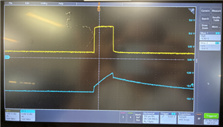

    不兼容 2:
    在电流输出模式下、器件只能输出 1.3mA:
    应用中的输入非常陡峭、上升沿和下降沿为 5us。 在该 5us 后、6.5mA 能够在该时间段内上升/下降。 ±20mA 的目标电流差 为 40mA。 因此、上升沿和下降沿必须至少为 30.7us、以便让 XTR 保持足够的时间。
    在我的测试中、函数发生器最多只允许 1us 边沿 — 因此它更极端一些,但结果如下(超过 680ohm):
    请注意、 为了实现±20mA、输出(蓝色)如何无法达到预期的±13.6V 。
    如果我大幅增加脉冲宽度 (100us 至 2.2ms)、则器件有足够的时间最终上升至~±13V (~±19mA):

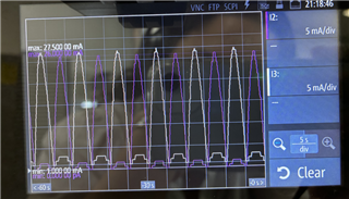

    以下是此类情况下的功耗、i2 为 20V 电源、而 i3 为–20V 电源:

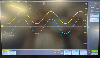

    以下示例具有非常慢的正弦波输入(请注意器件几乎达到全电压)~13.2V (±19.4mA)

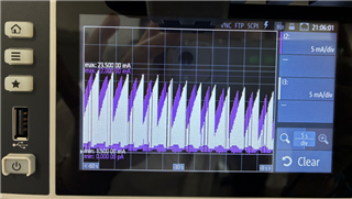

    以下是此类情况下的功耗、i2 为 20V 电源、而 i3 为–20V 电源。
    请注意、这两种情况下的功耗都在直流/直流转换器限制范围内。
    祝您一切顺利、
    Carolina

    1.结果中的黄色波形是什么?
    2.为你的第二张图片。 如果 XTR300 的压摆率为 1.3mA。 ±19mA 应在 30us 内达到。 但它使用 2.2 毫秒在你的结果,我认为是奇怪的,几乎 70 倍大。
    3、 对于 XTR300 的电流输出模式、我是否只需确保预留足够的时间来满足其电流变化的压摆率要求、并且所需最大电流与负载值 (I*R) 之积小于电源电压减去 3? 以便将所需的电流应用于不同值的负载?
    但我不明白为什么对于纯阻性负载、当输出电流保持不变时、所需的上升时间也会随着电阻值的增加而增加。
    Junzhe
    嗨、Junzhe、
    今天卡罗莱纳已经出去了,所以我会尽力帮助她。
    1. 结果中的黄色波形是什么?
    黄色波形是 进入 XTR 的输入阶跃脉冲。 输出为蓝色。
    2. 大家的第二张图片。 如果 XTR300 的压摆率为 1.3mA。 ±19mA 应在 30us 内达到。 但它使用 2.2 毫秒在你的结果,我认为是奇怪的,几乎 70 倍大。  [/报价]
    请注意、1.3mA 的压摆率不具有容性负载、因此在负载增加的情况下、压摆率会降低。
    3.  对于 XTR300 的电流输出模式、我是否只需要确保预留足够的时间来满足电流变化的压摆率要求、并且所需最大电流和负载值 (I*R) 乘积小于电源电压减去 3? 以便将所需的电流应用于不同值的负载?  [/报价]
    是的、您需要有足够的余量、这样器件在不同的负载条件下不会受到转换限制。

    您能否澄清一下、是否需要在输出端使用 RC 滤波器、或者是否可以为您的应用移除串联电阻器 (R10)? 我注意到您的仿真图中已将其删除。
    Ashley
    [/quote][/quote]
    您好、Ashley、
    感谢你的帮助。 对于 Q2、我认为 Carolina 使用的是容性负载、我想她只使用 680ohm 电阻器、因此我认为它不需要如此长的上升时间。 对于 Q3、 我不想在输出端使用 RC 滤波、而是使用 RC 部分来仿真实际的组织电极阻抗。  在数据表中、R10 和 C1 的作用主要是保护电路、因此我将其删除。
    我找到了一些论文、其中也使用了电流激励。 可以看出、电流波形相对常规、但电压波形具有更长的上升时间。  在我的测试中、我一直测量电压波形、所以我对上升时间感到困惑。 但我需要的电流 已经施加了。 我不知道这种理解是否正确。
