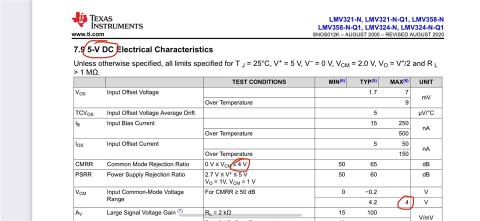

目前、 在我们的设计中、我使用 LMV358Q1MAX/NOPB 作为 ADC 缓冲器(电压跟随器)、电源电压为 3.3V、输入电压范围为 0V 至 3.3V。
当输入(即 IPM_CPU Temp_Monitoring) 为)为 3.3V 时、我们在输出端观察到 2.7。
请帮助我们了解这种情况。 另外、请告知该运算放大器在电源电压为 3.3V 时的输出范围。
     LMV358Q1MAX 的输入共模电压线性范围仅扩展至 (V+)–1V、因此对于 3.3V 电源、有效输入范围为 0V 至 2.3V(请参阅下文)。
    对于 3.3V 单电源和空载输出条件下、其在室温下的输出电压范围为 100mV 至 3.2V、在整个温度范围内为 200mV 至 3.1V。

    对于 3.3V 单电源和空载输出条件下、其在室温下的输出电压范围为 100mV 至 3.2V、在整个温度范围内为 200mV 至 3.1V - 但我们看不到。 即使在空载条件下、输出范围也不是 3.2V
    但您是否重点介绍了 5V 电源规格?
    请确认一下!
    该器件具有轨到轨输出、但不具有轨到轨输入。 当配置为电压跟随器时、不允许任何高于 2.3V 的电压、因为该电压超出了输入共模电压范围。 (忽略输出范围;此处无关紧要。)
