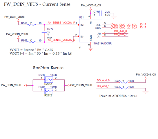

您好、
我们测量的电流高于实际电流。
我们使用 PD 控制器读取 INA219 的读数~7A、但我们的电流探头仅测量~5A。
但在大多数情况下、电流是正常的。 我检查了原理图和布局似乎没有异常。
我们的增益设置为/8 (PG0/PG1=1)。
你对此有什么想法吗? 谢谢!
Jeff
    您好、Jeff、
    在我看来、原理图和布局也很合适。 若要调试此问题、请执行以下步骤:
    在出现意外结果的时间内:
    1. 直接在器件引脚上测量 IN+和 IN-之间的电压。
    2. 将此测量值与电压寄存器的结果进行比较。
      1. 这将有助于确认电压是在器件之前发生变化、还是通信或结果转换/电流计算出现问题。
    3. 如果结果相同且:
      1.  与您的预期不同、那么电压在到达器件之前就会发生变化。 您将需要调试 PCB 以跟踪误差。
      2. 是您期望的值、那么配置值可能存在问题、导致错误读取当前寄存器
    4. 如果结果不同、则可能出现通信错误或错误地转换值。
    如果上述步骤无法帮助您找到问题、请向我发送以下信息以进一步调试:
    • 出现意外结果期间、所有寄存器值均被读出
    • 寄存器读取时的预期电流
    • 用于计算电流 LSB 的最大预期电流以及用于校准 寄存器值计算的所选电流 LSB。
    Mitch
