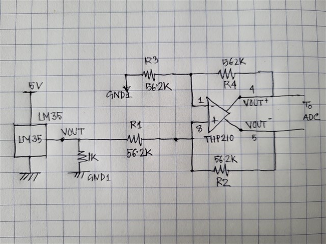

大家好!
我 继承了一个用于读取环境温度的设置、具体如下:LM35--> THP210(增益 0f 1)-->差分 ADC。
有关元件值、请参阅随附的电路。
问题: 在室温下、I 应该达到 230mV(传感器 23°C 环境)、并在 LM35 的输出端获得该电压。 但问题是电压不断增加、在 10 分钟的间隔内、我看到 LM35 的输出从 230mV 变为 270mV。
有人能为任何光线遮光以解释为什么发生这种情况(输出持续漂移)吗?
谢谢你。

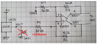

    尊敬的 Roy:
    LM35 是一款斜率为 10mV/C 的温度传感器。 在 23°C 时、读数为 230mV。 在 27°C 时、读数为 270mV。 这意味着它在 10 分钟内增加了 4C 由于可能的自热。
    因此、移除 1k Ω 负载或将 1k Ω 增加到>100k Ω 负载。
    任何人都能为这种情况的发生(输出持续漂移)加光阴影吗?
    我假设 LM35 传感器的 Vout 发生了温度变化。 请确保 LM35 的 5Vdc 也已正确去耦。
    或在 LM35 的 Vout 之后放置一个 LPF。
    如果这对我有帮助、请告诉我。 如果这是 LM35 的问题、则该产品由传感团队提供支持。 如果您愿意、我可以将您转移到那里。
    如果您有 其他问题、请告诉我。
    Raymond
    Raymond
    感谢您的及时回答。 如果按照您的建议增加接地电阻的值(增大到 2k 有助于)、则 IC 的自发热会停止。 但此设计存在问题、即从 THP 的 VOUT 引脚的电流通过电阻器泵回到 LM35、再通过接地电阻、导致该电阻器上的电压下降、如果该电压高于 LM35 产生的电压、则电流将流入 LM35。
    不过、我决定简化设计、移除 THP210 并在 LM35 和 ADC(单端)之间添加一个运算放大器(增益= 3)。
