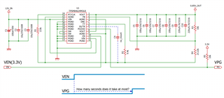

在 TPSM84624 的 EN 被高电平输入后、PGOOD 需要多少秒才能变为高电平?
数据表未指定时间。
我想根据器件设计了解所需的最大秒数。
我附上了我设计的电路图。
    嗨、Takaoki-san、
    我想知道根据设备设计所需的最大秒数。
    VOUT 到 PG 时序约为 512 个时钟周期。
