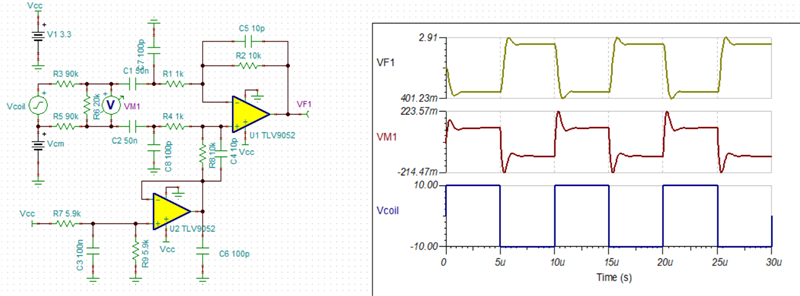

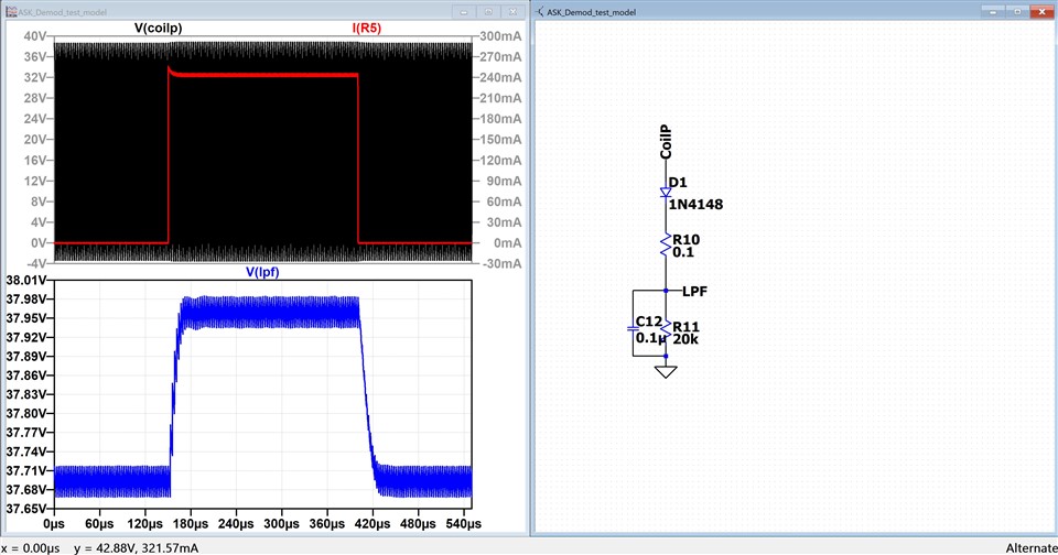

我必须为其中一个无线充电项目设计一个异步 ASK 解调电路、其中叠加在发送器电压上的接收器数据需要通过测量发送器线圈电压进行解调。 我还 在上面的波形中附加了发送器线圈电压和接收器数据的仿真结果、结果表明电压幅度略有变化。 然后将该电压提供给包络检测器、然后是低通滤波器、其中显示了与其标称值(下图)相差近 300mV 的电压差。 为了进一步解码该信号、我需要设计一个放大器电路以及可提供足够振幅电平的其他滤波电路。 我尝试搜索放大器运算放大器 IC 并得到了“OPA2383"。“。
因此、我想问所选的 IC 是否适合我的应用、如果不适合我可以使用什么替代 IC。 此外、我想为放大器电路设计合适的滤波电路、并且刚刚加入该领域、因此可以直接通过任何工具来设计您可以提出建议的放大器。  这将是一个很大的帮助!

    …说“…电路应提供 Ω“太模糊了  足够的振幅水平。“  因此、为了帮助您、请使用数字指定所需的精度(失调电压和温度漂移)、速度(带宽)、增益和最大噪声。  此外、显示解调电路的建议电路原理图(包括元件值)也会很有帮助。

    讨论精度所需的实际数量(失调电压,温漂,带宽)、所以我不确定、因为我不熟悉。 但所需的增益接近 11、因为我需要低通滤波器输出的逻辑电平输出 (3.3V)(接近 300mV),您可以检查我之前提供的波形)。 此外、最大噪声应接近 100mV。 由于我不熟悉模拟电路设计、我请您帮助我设计完整的解调电路、或提供一些文档来帮助我了解和设计解调电路。

    我可以帮您设计一些电路,但我无法设计您的整个解调模块 — 如果我们为所有客户设计,则需要大量工程师。
    由于电压降压电路是交流耦合的、因此可能不需要 OPA2383 零漂移放大器等精度、因此 TLV9052 或 OPA2392 应该足够好。 就增益而言、它不能将输出驱动至其轨、因此 300mVpp 的差分输入最多可能增益 10(请参阅 AOL 测试条件)。
    对于 10 至 1 个前端分压器 (20k/200k — 请参阅 VM1)、20Vpp 的 Vcoil 转换为+/–200mV 的 VM1、从而产生输出、VF1 = Vref +/–1V = 1.65V+/–1V — 请参阅下面的。
    下面、我附上了 Tina-TI 原理图以供您自己的仿真。
    您可以点击以下链接免费下载 Tina-TI 副本:  https://www.ti.com/tool/TINA-TI
    e2e.ti.com/.../TLV9052-Voltage-Scale-Down-circuit.TSC
