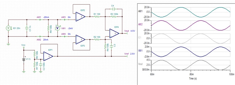

您好团队:
我的客户对一般运算放大器应用有一个快速的疑问(不限于 TLV9064、因为他们不确定要使用哪种 IC)
他们希望设计一个应用、如下图所示。
1.电源部分(左):使用反向二极管,只使漏电流在电阻器中流动
2.直流信号部分(右):放大电源部分电阻器上的电压(图像左侧)
在这种情况下、直流部件的 GND 与电源部件的 GND 分开并隔离。 在这种情况下、运算放大器是否仍可以工作?
我认为在电阻器和运算放大器之间至少需要一个隔离器、但我不确定。
如果对以下内容有任何反馈(如果反馈有效或无效,如果他们需要额外的组件等)或您在此处看到的任何可能的风险、请与我分享。
谢谢你。
    让我首先回答几个基本问题:
    1.为了使电路工作,您必须非常小心地选择反向击穿电压远高于 220V 的合适二极管,并根据所述二极管饱和电流调整基准放大器的增益,使 Vout 保持在运算放大器电源电压范围内。
    2.运算放大器接地必须与交流电源输入信号相同、或者必须像交流耦合那样进行隔离。
    3.由于输入信号是+/–220V @ 50Hz、 Vout 需要以 1/2 Vs (2.5V) 为基准 — 请参阅下文。
    输入电流 (AM1 和 AM2) 很可能非常小(例如 20nA)、因此 为了消除误差、您需要缓冲输入、因此 AM3=AM4=~0 — 请参阅下面的。
    使用 IG1 电流源运行瞬态仿真显示了电路在 Vout=IGN Vref +[(Iin*100k)*GAIN]= 2.5V+/–2V 时按预期运行 — 请参阅下面的。
    为了在输入功率级和输出增益级之间允许不同的接地端、您需要使用大交流耦合电容器 (C5 和 C6)、并通过 R8 和 R9 电阻器为 IB 偏置提供直流路径 — 如下所示。  这些电阻器和电容器需要非常大、才能尽可能地减小输入信号的衰减:G = R8/(R8+Z_C5)。
