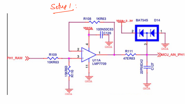

我 使用  LMP7709MT/NOPB 进行放大、以便为 MCU (TMS320F28379D) 提供 0V 至 5V 的信号。
请仔细查看案例、告诉我您的意见、以便更好地了解电路和缺失的内容。
我已经检查了传感器输出为完美的 2.5V 直流信号、
但是、当我观察到输出的纹波高达 1V p-p 且设置为 1(我会添加原理图)。
运算放大器输入
运算放大器输出
在查看数据表时、我发现为了保持稳定、运算放大器需要至少 6 的增益。 所以我安排了以下设置 2。
  • 通过断开 R111 将运算放大器与 o/p ckt 隔离。
  • 将 R108 替换为 10K 并在反相和 GND 之间添加 2k、以使增益 6。
  • 将输入 ckt R109 替换为 128k Ω、以使运算放大器的输入为 0.260V、从而使运算放大器的输出不会饱和。
  • i/p 电压= 2.5*(14.9/(126.8+14.9))=0.263V(预期)
  • 预期输出电压= 0.263*(1+(9.9/1))=0.263*10.9=2.866V

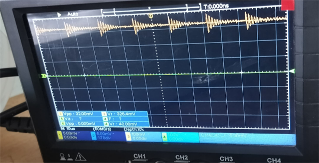

即使之后我得到了相同的问题,但 p-p 纹波有点降低 到约 600mV。
运算放大器输入:
运算放大器输出:

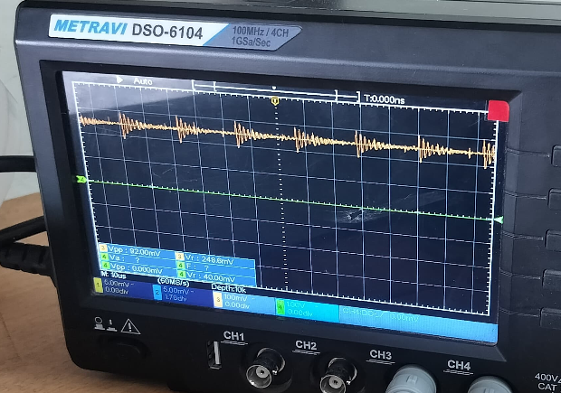

因此、我通过使用设置 3 来增加了增益。
  • 将 R109 替换为 100k
  • 通过将反相 i/p 和 GND 电阻器更改为 1k Ω、增益增加到 11。
  • 根据测量结果、运算放大器的 I/p = 2.5*(14.9/(98.6+14.9))=0.328V
  • 预期输出电压= 0.326*(1+(9.9/1))=0.326*10.9=3.55V
运算放大器输入:
运算放大器输出:
    尊敬的 Sasikanth:
    [引用 userid=“580753" url="“ url="~“~/support/amplifiers-group/amplifiers/f/amplifiers-forum/1539350/lmp7709-unable-to-get-oscillation-free-output-at-output-pins ]]我找到要保持稳定的运算放大器需要至少 6 的增益。 所以我安排了以下设置 2。
    LM7709 是一款解补偿运算放大器、请查看仿真。 您需要约为 增益> 10V/V 以使其稳定。 可以降低增益、但您需要找到一种方法来稳定未补偿的运算放大器。
    此外、运算放大器不用于驱动容性负载。 如果您的应用是驱动容性负载、还需要补偿运算放大器(除了增益要求外)。 请告诉我您的应用原理图是什么、或许我能帮您补偿电路。

    你好 Raymond ,正如我在案件中提到的,我也尝试了增益 11。
    在此方面、
    [引述 userid=“423757" url="“ url="~“~/support/amplifiers-group/amplifiers/f/amplifiers-forum/1539350/lmp7709-unable-to-get-oscillation-free-output-at-output-pins/5922811 ]此外、运算放大器不能驱动容性负载。 [/报价]
    我已断开负载并检查输出。 如上面的 ckt 中所示移除 R111。
    尊敬的 Sasikanth:
    这是改进的电路。 由于我不知道您的应用程序 BW 要求、因此我将其配置到 1MHz 范围之内。 如果所需的 BW 较低、则可以进一步优化。
    e2e.ti.com/.../LM7709-E2E-07182025.TSC
    请告诉我这是否符合您的要求。
