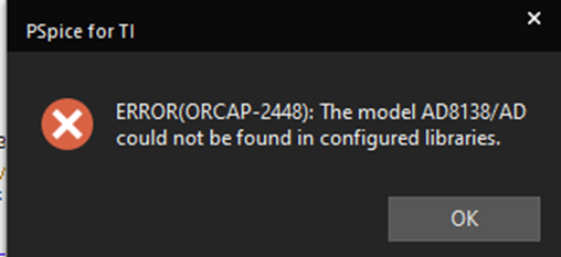

器件型号:OPA2991
有人能告诉我如何解决这个问题吗
    Keith、
    1. 您似乎想要模拟 AD8138(模拟器件全差分放大器, FDA )。  PSpice for TI 库中仅包含 Texas Instruments 放大器、如果您导入第三方模型、则只允许使用三个测量节点。  实际上、该工具对于 TI 模型和无源器件最有用。  我认为您或许能够导入 ADI 模型、但会有限制。 另外、我知道 ADI 使用了一些其他 SPICE 引擎不支持的专用 LT SPICE 函数、因此这可能会使导入无法正常工作。
    2. 当然、TI 有许多与 AD8138 匹配的 FDA。  其中大多数都得到了高速团队的支持。  这里有一个选项列表,但您应该在高速放大器论坛上发帖以获得支持:  https://www.ti.com/amplifier-circuit/fully-differential/products.html#512=370%3B2800&1261max=3.5%3B11&22typ=1400%3B18000& 。  您可以在 PSPICE for TI 中无限制地使用 TI 放大器。
    3. 如果您在使用 PSPICE for TI 时遇到其他问题、请告诉我。
