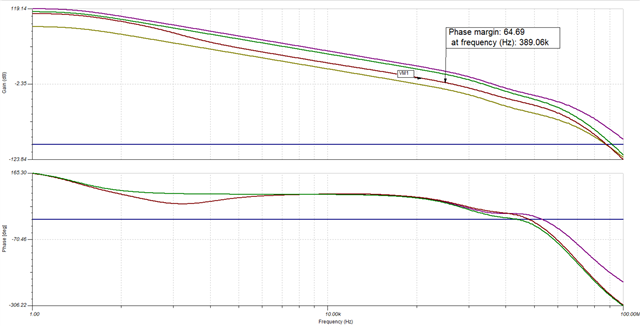

我一直在研究 16 Ω 扬声器负载(增益为 x4)的并联 OPA551 应用。
您能否帮助提高运算放大器的稳定性以及跟随器布置的适用性?
随附 TinaTI 文件。
e2e.ti.com/.../OPA551-Loop-Gain.TSC
    嗨、大卫、
    感谢您综合介绍这一点、我看到了许多我喜欢在音频放大器电路中看到的好东西。
    稳定性是一个非常重要的特性、尤其是对于并联放大器而言。
    有时、我会进行完整性检查、以确保我的交流稳定性分析有意义。 我通常通过在不断开环路的情况下注入小信号交流电源来实现此目的、并监控输出以确保输出看起来合理。
    当我运行基本健全性检查时、我看到并行操作不满意:
    我可以看到 U2 实际上配置为在 U3 放大器之后连接的反相放大器。 这是不需要的、因为我们将有两个 180 度异相信号在 Zobel 网络连接在一起。
    当我更改与 U2 的连接(将 U3 的输出运行到 U2 的同相输入)时、我会得到正确的响应:
    我现在已将您的设计设置为在 U3 上进行稳定性分析:
    我将 C5 的值更改为 10nF、因为 Zobel 网络似乎会导致频率响应出现一定的相位降级。
    以下是对 Zobel 进行轻微改变后 U3 的相位裕度(在 65 度时保持良好且稳定)
    我还检查了 U2 以确保我们是稳定的(也是稳定的)
    我包含我的相位裕度仿真仿真仿真文件。 如果您对设计有任何疑问、请随时告知我。
    e2e.ti.com/.../OPA551-Phase-margin-JN.TSC

    感谢 Jacob 找到跟随者反相放大器、并设置输入信号布置。  非常感谢。
    我将检查相位裕度与负载电容间的关系、增益裕度与负载电容间的关系。
