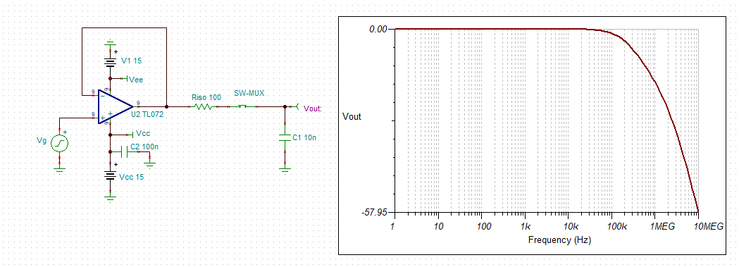

    TL074 在无补偿的情况下驱动 10nF 容性负载。 如果您使用 DMM 进行测量、则可能看不到振荡。 但如果用示波器测量、您将看到振荡。
    该电路如下所示、您需要 在 100Ω 和 1kΩ 之间插入 Riso 以驱动 10nF 容性负载。 您有 4 个通道、每个通道驱动 10nF 负载、并且由于输出端的高频振荡、这些负载会变热。

    好的、我看到了。 LM339 的输入应在输入端具有 10s pF 寄生电容+寄生 PCB 等 您仍需要在 TL074 的输出之后放置 50Ω 或 100Ω 电阻器。 它将提高 TL074 运算放大器的相位裕度。

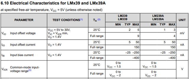

    您能告诉我们哪些 TL074C 运算放大器是热的吗? 目前、我怀疑 TL074C 的输出电压可能过高、超过 LM339 的输入共模范围。 根据 LM339 的数据表、输入应保持在 0 和 5V-2V=3V 之间(如果使用 Vs = 5Vdc)。 您的 TL074C 的输出电压可能超过 3V 要求并提供过多的电流。
    您能告诉我 TL074 的输出电压范围和 LM339 的输入电压范围 — 确保 LM339 的输入不会违反输入 VCM 要求。

    共模? 我从未想过或检查过。 一个输入在锯齿波中为 0V 至 5V、另一个输入电压为 1V 至 4V、可从 339 输出获得可变脉冲宽度。 我将研究如何将 SAW 电平降低到 0-3V、以及通过软件控制的另一个输入。 339 仍提供 0-5V PW 电压。 有趣的是,其他 074 在电路中提供锯齿波也得到了高于室温。 两个 339 输入端的电流降低电阻器是否有帮助?
    你好,雷蒙德,我想感谢你的帮助。 CM 是问题、当我将控制信号降低到 3 伏以下时、074 的运行温度要低得多。 当未选择 PW 控制电压时、我将其停驻在+5V、这是主要问题。 我将在下一个硬件版本中将 339 电压更改为+15、这将解决所有 CM 问题。 再次感谢 Murray

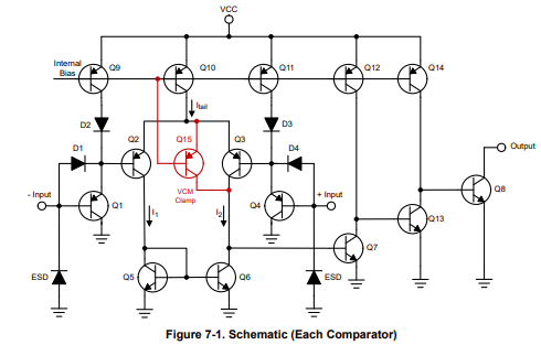

    LM339 的输入级定义了工作区域。 超过建议的工作区域时、差分输入对不再出现可预测的行为、内部结可能会传导意外的电流(超出数据表的规格)。

    即使高于电源电压…最高 36V、LM339 输入也将保持高阻抗。 因此、即使运算放大器驱动至+15V、也不会消耗任何电流(当 5V 电源上高于~4V 时、偏置电流将小于 1pA)。 所以我认为这不是问题所在。
    但是、如果运算放大器输出尝试在低于接地电压时变为负值、则 LM339 的输入会将运算放大器输出钳位到 GND。 当运算放大器输出尝试吸收数十 mA 的电流时、这会导致温度升高。
    危险是 LM339 *将*在冷态时发生故障、尤其是在两个输入都大于 3.5V 输入时。 输入范围在低温条件下缩小。 它现在似乎在室温下“起作用“、但最终会失败(请参阅有关“功能“的第 6.7 节)。
