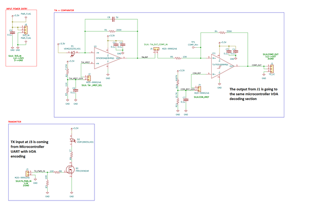

这是 这个问题的延续我们正在执行 IrDA 收发器的离散电路实现。
我们制作了原型板、它在低速下工作。下面给出了完整的电路。

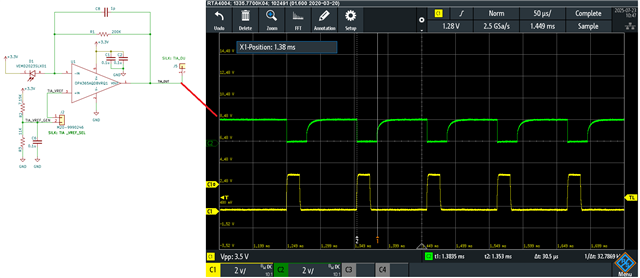

我来展示一下该电路每个部分的波形。 在所有波形中、黄色是传输的信号。转至 MOSFET 的栅极。每个部分的相应输出显示为绿色
发送器:
TIA
比较器:
从上图可以看出、与 TX 信号的脉冲宽度相比、脉冲宽度增加了  TX 信号脉冲宽度为 21.5uS  和提供了  比较器输出的脉冲宽度为 42.5uS
我的固件工程师建议、如果我们可以将比较器输出的脉冲宽度也设置在 TX 脉冲宽度 (21.5uS) 范围内、这对于系统来说是不错的选择。
请问是否有任何方法可以调整此电路中的脉冲宽度或通过添加一些额外的元件来调整脉冲宽度?
所有元件的数据表如下所示。

    我能说 TIA 电路的下降时间很短、您希望我们改进这一点吗?
    在 Tx 侧、您是否认为 LMH13000 之类的器件可能有助于 以更快的脉冲宽度驱动 LED、或控制 LED 输出驱动?
    我知道是因为低速比较器。
    我想知道如何缩短 TIA 的下降时间

    1) 断开比较器并检查您的 OPA365 恢复速度是否快得多。 在未连接比较器的情况下发送 OPA365 输出的示波器快照。
    2) 稳定性智慧它看起来很好,模拟智慧也看起来很好。
    首先、我们断开比较器
    第二幅图是 OPA365 输出。我移除了跳线(比较器隔离)
    好的、让我们继续移除跳线(移除 J5 并始终安装 J2)
    我认为比较器工作正常、所以让我们专注于 OPA365。
    TINA 仿真显示只有 1us 的过驱恢复时间、因为您将得到~ 100us、这是我们需要调试的时间。
    让我们尝试以下选项
    1) 尝试降低增益(反馈中可能为 20k 或 2k ),这样 OPA365 就不会太难饱和。
    2) 运行此测试并共享波形时、探测 OPA365 的所有引脚。
    3) 您是否确定 LED 在开关关闭时完全关闭,您能测量两个通道的 R9 上的电流,并在裂纹和下降期间放大,以确保电流确实变为零。 在关闭时、LED 可能会残留一些小的电流、而 RX 会拾取这些电流、并且由于增益为 200k、OPA365 可能会缓慢恢复。
