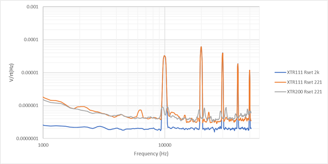

    我目前没有能够以 0.1Hz 至 10Hz 频率运行的设备。 但我能够为 FFT 收集数据。
    我使用 XTR111 运行测试、其中 Rset = 2k Ω 作为基线、然后设置为 221 Ω。 我还以 221 Ω 运行 XTR200。 此图显示以输出为基准。 请注意、它可能与数据表不匹配。 不同的实验室设备和设置可能会改变结果。
    从数据中可以看出、将 Rset = 221 Ω 会按预期提高器件的本底噪声。 XTR200 没有 XTR111 看到的明显噪声尖峰。
    希望这对您有所帮助!
