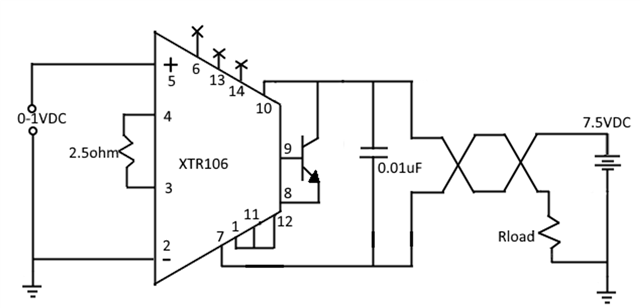

大家好、我使用 XTR106 以 4 –20mA 信号的形式发送 0-1VDC 信号 (0VDC 应该是 4mA、1VDC 应该是 20mA)。 我没有线性校正、我以 7.5VDC 的电源电压(与之配合使用的器件的限制)运行电路、根据我的数学计算、我应该使用 2.5 Ω 增益电阻器。 我使用一个外部晶体管、并在输出端具有 0.01uF 的电容器。 我遇到的问题是、我没有看到从较低的读数水平(在大约 3.52mA 处读取)变化、直到我向输入端输入至少 0.5VDC。 如果输入 1VDC、则会输出 20mA、因此增益电阻设置正确。 这是否需要添加失调电压、或者我对 设置执行了不正确的操作? 请参阅随附的电路图。 感谢您提供的任何建议!
    抱歉、我刚意识到我在绘制原理图时犯了几个错误、下面是更新版本:
    尊敬的 Bret:
    看起来您正在使用系统的接地、而不是使用 IRET 作为本地接地。 有关建议如何连接系统、请参阅以下数据表中的图 6-6:
    您需要利用引脚 6 作为电流的返回路径、而无需将其接地。 有关为什么可在这个介绍 4 –20mA 电流环路系统的视频系列中找到更多详细信息。  高精度实验室系列:特殊功能放大器|德州仪器 TI.com
    Robert Clifton
    我尝试了断开系统接地与 Vin-的连接并连接 IRET、现在当我将中的电压调整为 0.426VDC 以上的任何值时、它会输出有关 29mA 的信息、在中为 0 和.332VDC 之间的任何值时、其读数为 3、54mA。 我认为 IRET 仅适用于 IC 产生的电压 (Vref 2.5、Vref5 和 Vreg)、但我用于 IC 输入端的电压电源不来自这些电压中的任何一个、此系统在最终应用中将转换为 4 –20mA 的电压也是如此。 该 IC 是否仅适用于使用 IC 提供的电压的电路、或者是否需要考虑在 Vin 上施加外部电压源?
    尊敬的 Bret:
    此 IC 是否仅适用于使用 IC 提供的电压的电路、或者是否需要考虑在 Vin 上应用外部电压源?
    2 线电流环路变送器对电流返回路径非常敏感。 一切都应由输出环路中的电源电压供电。 这对于输入信号可能很棘手、因为它有时需要隔离路径。 甚至数字信号也需要隔离、如 XTR117 数据表中所示:
    出于调试目的、我建议在由电源电压和 IRET 供电时使用电位器来调节输入信号电压。
    如果您不想处理 2 线电流环路的下降问题、我建议查看 XTR111 或 XTR200。 这些是 3 线变送器。 这些无需将输入信号与地隔离。
    Robert Clifton
