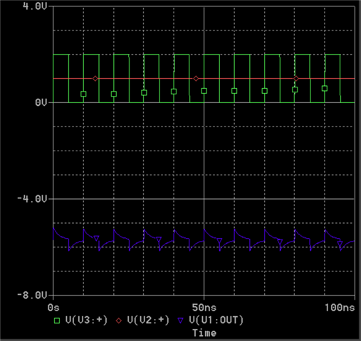

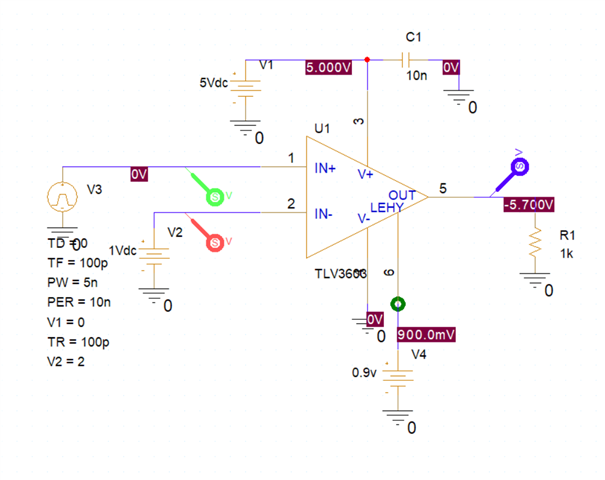

我下载了 PSpice for TI (v23.1-2024 S001) 以尝试 TLV3603 模型。 我在输出引脚上会出现一些奇怪的负电压。 有人能帮忙吗?
我附上了设计和一些屏幕截图。
Richard
  e2e.ti.com/.../tlv3603_5F00_test_2D00_2025_2D00_08_2D00_12T10_2D00_56.zip

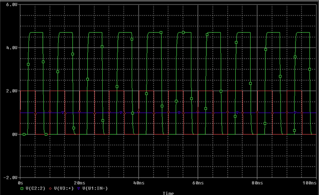

    尊敬的 Richard:
    我能够通过 TLV3603 产品页面中的库获得正确的仿真
    tlv3603.lib 文件的产品页面版本中可能存在一个未在 PSpice-for-TI 版本中更新的错误:
    您能否从 TLV3603 产品页面下载该模型、并从该 zip 文件中添加 tlv3603.lib、然后将其添加到配置文件中?
    如图所示添加产品页面.lib 文件并没有解决问题、但我注意到您发布的差异中的不同引脚排列。 编辑符号的引脚排列解决了问题。
    1. 右键点击 TLV3603 符号
    2. 编辑零件
    3. 将引脚顺序更改为 IN+ IN- LEHY OUT V+ V-
    4. 将 PSpiceTemplate 更改为 X^@REFDES %in+%in-%LEHY %out %V+%V-@model
