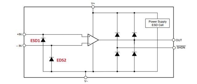

我发现 OPA 上有保护二极管(如 LM321LV)、但我需要一个 OPA、在 IN 引脚和 V+之间没有这些二极管。 因此、我要确保 TLV9001 上没有 ESD 二极管。

    Yang、
    OPA2348 没有连接到 V+的二极管、但数据表中指出了这一点。
    OPA2310  没有连接到 V+的二极管、数据表中如此清晰。
    您好、Paul
    因为在我的应用中、输入引脚将通过 ESD 二极管传导至 OPA 的 VCC、这会导致 关断状态下 VCC 处于非零电压。  有什么建议吗?

    您好、Ron
    这是否意味着 OPA348 也没有连接到 V+的二极管?
    BR
    Yang
    Yang、
    OPA348 没有输入到 V+的二极管
    下面的请参阅 OPA348 和 OPA310 ESD 保护方案、包括 ESD1 和 ESD2、它们通过将输入电压钳制在 ESD 二极管的正向偏置电压范围内来保护输入引脚免受负静电放电尖峰的影响、并通过将所述电压钳制在 ESD1 和 ESD2 的反向击穿电压范围内来保护正 ESD 放电尖峰。
