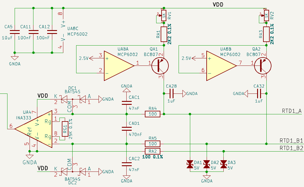

上面的电路显示了一个 3 线 RTD PT100 读卡器。 我已经在 1mA 上分别测量了引脚 A1-B2 和 B1-B2 的输出电流。 VDD = 5V、GNDA = 0V。
我使用电阻发生器来模拟 RTD。 当电阻为 100 欧姆时、Vin+和 Vin-引脚之间测得的电压为 0.098V、而 INA333 输出引脚测量的电压为 0.49V。
当我增加电阻(例如 200 欧姆)时、在 Vin+和 Vin-引脚之间测得的电压为 0.197V、但 INA333 输出引脚测得的电压为 0.658V。 我的电路是否有问题?

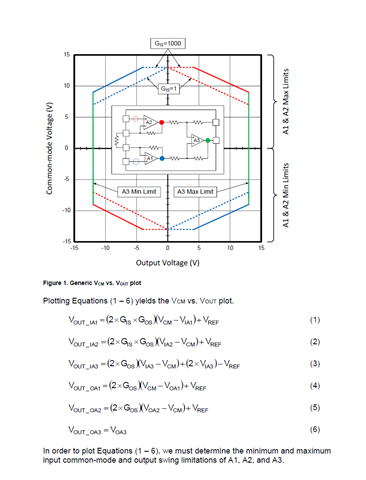

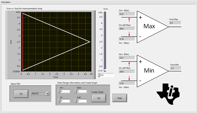

    每个输入端以接地为基准的电压是多少? 您可能会遇到器件的共模限制。 如果您想查看对于给定输入共模电压的有效输出值、可以使用模拟工程师计算器: https://www.ti.com/tool/ANALOG-ENGINEER-CALC

    当输入为 100 Ω 时、Vin+电压为 0.296V、Vin-电压为 0.197V。 INA333 输出为 0.49V
    当输入为 200 欧姆时、Vin+电压为 0.395V、Vin-电压为 0.197V。 INA333 输出为 0.658V
    当输入为 300 欧姆时、 Vin+电压为 0.492V、Vin-电压为 0.197V。 INA333 输出为 0.822V
    所有测量的电压都以接地为基准 (GNDA)

    这些输入电压中的每一个都对应于给定的共模电压、并具有相应的输出限制。 这种限制可能是保守的、在实际测量中可能会超出该限制、但当看到这一增大的值时、应该明白内部放大器不在线性范围内运行、您可能会在此输出端看到性能下降。
    电阻器 IN+ IN- 偏移量 最大理论输出 理想输出值
    100 0.296. 0.197 0.2465 0.293. 0.495
    200 0.395 0.197 0.296. 0.392. 0.99
    300 0.492 0.197 0.3445 0.489. 1.475
    为了纠正此问题、我会增大 RA2 的值、增大该电阻的值将增加输入共模电压。 您期望测量的输入电阻范围是多大?

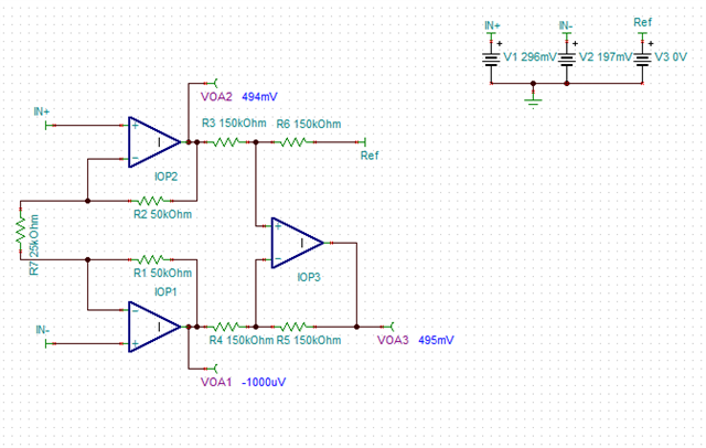

    此限制基于输入放大器 A1 的低电平输出摆幅限制。 这是根据不一定可用的数据计算得出的、因为通常不会发布相对于 A2 和 A1 轨的输出摆幅、也不是 A3 放大器的输入 CM 范围。 不过、可以进行一些假设以得出合理的估计值。 通常发布 A3 轨的摆幅、以及 A1 和 A2 的输入 CM 范围。 假设它们相同、则可以计算该值。
    ~要查找的输入范围、并且由于 Δ V 2mA 将通过 RA2、因此将该值增加到 750 Ω 应该可以确保输入处于共模电压范围内。
    通常、这种数学运算相当复杂、使用简单的 SPICE 电路查看这些值可能会容易得多。 例如、要使用理想放大器生成正确的输出、A1 放大器必须输出–1mV
    这里是我使用的电路、您可以测试不同的条件。
    e2e.ti.com/.../INA333_5F00_Lin_5F00_op_5F00_check.TSC
    Gerasimos

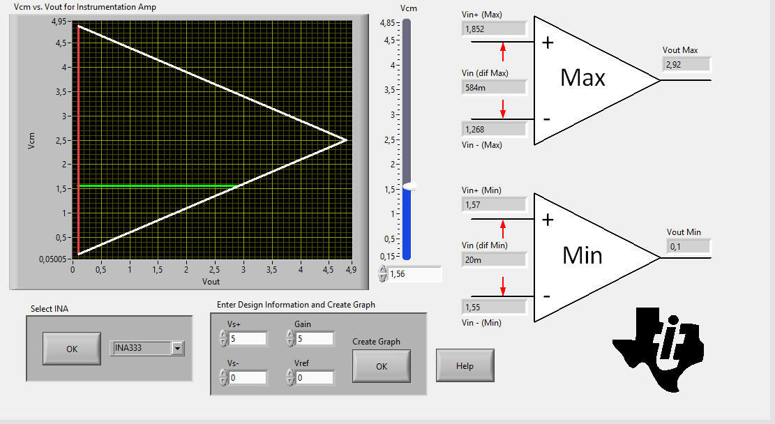

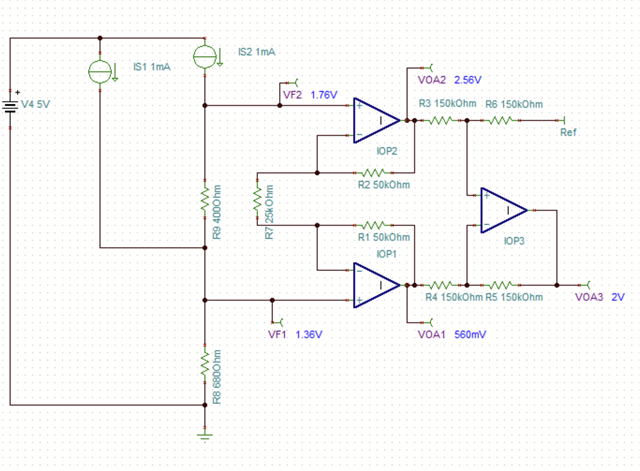

    我决定将 RA2 更改为 680 Ω(常用值)、理论上、这会使 Vin+= 1.76V、Vin-= 1.36V、VCM = 1.56V、理想 Vo = 2V 当电阻输入为 400 Ω 时、得到 Vout 最大值为 2.95V、所以假设 Vo 处于范围内、我是否正确?
    Khyarul,
    是的、您的理解是正确的、并且还通过线性操作校验器仿真进行了确认。 所有放大器输入/输出都将处于线性工作范围内
