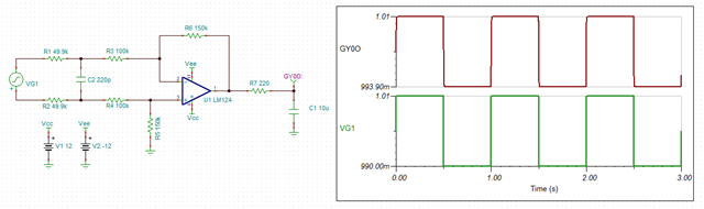

主题:差分放大器电路中 LM124J 和 TI 运算放大器的故障分析报告
1.现象
电路拓扑:单位增益 (G = 1) 差分放大器电路(请参阅原理图的附件)。 它用于收集压力传感器信号。
故障现象:运算放大器输出值 GYO0 具有非固定偏差(约 0.2V-0.3V)、导致最终转换的压力值超过允许的误差范围
密钥详细信息:
•输入共模电压为 3V、理想的差分输出应为 3V。
•测得的普通电路板输出约为 2.998V(使用 6.5 位高精度万用表进行测量)。
•在特定条件下、故障电路板的输出降至约 2.788V。

我的 SCH:
注意:电容器 ​C91 ​和 ​C11 ​类型 ​未组装 ​精度。
Q1 栅极波形:

    尊敬的 User5840537:
    该产品已投入大规模生产大约 10 年、最近发生了几种故障情况。
    运算放大器不能直接驱动大容性负载(例如 10 μ F)。 之前的设计可能不稳定、现在您遇到了问题。 此外、如果要直接从 C8 获得反相输入、该电路被视为双反馈补偿拓扑。 如果反相输入是从标记为橙色的输出节点反馈的、则 LM124J 的行为可能不同或稳定。
    由于反相信号从 C8 节点反馈、您需要对运算放大器进行不同的补偿。 区别在于两种反馈拓扑之间 R133 上的 IR 压降。 请告诉我您要实现哪一个、我可以帮您修改电路(这是运算放大器稳定性问题)。
    如果按照以下方式配置运算放大器、则可能是稳定的。 (我使用的是旧的 LM124 模型、因为您提到了 LM124J)。
    e2e.ti.com/.../LM124-driving-10uF-09052025.TSC
    如果按图中所示进行配置、则运算放大器无法或边缘稳定。
