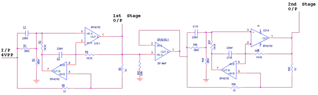

您好、
我正在尝试使用 Fliege 拓扑设计一个 50Hz 陷波滤波器。 在我的测试中、每个级都实现了大约 20dB 的衰减。 基于此、我预计在级联三个级时会达到大约 60dB。 但是、将它们合并后、我只能看到大约 23dB。
在两个级之间、我添加了电压跟随器电路。 每级的 Q 系数为 10。 该设计在仿真中表现良好、但在实践中、我无法获得预期的结果。
附加了每个 Fliege 滤波器级的电路图。 元件值为:
  • R1 = R2 = 300kΩ
  • C1 = C2 = 220nF
  • R3 = R4 = 14.5kΩ
  • R5 = R6 = 1kΩ
    对于可能导致此问题的原因、我非常感谢您提供任何指导或建议。

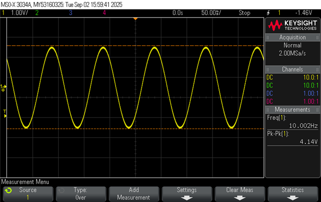

    我意识到之前失去了共享测试波形的机会。 请查看随附的输入波形 (4 VPP)、50Hz 时的第一级输出波形(达到大约 32dB)、50Hz 时的第二级输出波形(达到大约 28dB)。
    添加了经过测试的完整参考原理图。

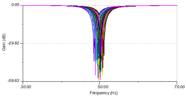

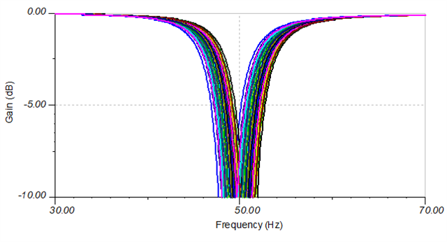

    1. 我认为问题在于元件容差。  下面是对滤波器的 Monte Carlo 分析、其中所有电阻器的容差设置为 1%、所有电容器的容差设置为 1%。  您没有提到 C0G 电容器上使用的容差、因此我假设为 1%、但一般来说、大多数 C0G 的容差都比 1%差。  当然、如果您使用容差较差的组件、您的结果将比 Monte Carlo 结果更差。  请注意、Monte Carlo 假设存在高斯分布、99.7%的总体处于 1%容差限内(即模拟+/–3 标准差作为容差)。
    2. 从 Monte Carlo 可以看出、实际的陷波放置频率有 很大的差异。 仿真会查看 1000 种情况。 事实上、一些仿真运行在 50Hz 下的衰减非常差、因为陷波发生了显著偏移。  我在第二个图中将 Y 轴调整为–10dB、以强调这一点。  直方图显示了此总体在 50Hz 下的衰减。  当您级联多个级时、 由于元件容差、不同级的陷波将具有不同的频率、并且陷波将组合在一起以产生更宽但不更深的陷波。
    3. 您可以执行三项操作来解决该问题。
      1. 选择容差更低的元件。  您当然可以使用 0.1% 的电阻器。  我不知道电容器的容差。  我通常在电容器中看到的最佳容差为 1%。  如果使用 5%的 C0G、则电容为 1%会显著提高。
      2. 选择更宽的阻带。  我不知道 Fliege  拓扑是否允许这样做。  较宽的阻带通常会使滤波器对元件容差不太敏感。
      3. 使用数字滤波器。  我怀疑这是您要做的、但数字滤波器纯粹是数学性质的、可以非常精确地放置一个陷波并进行深度衰减。  许多 ADC 都具有内置的 50Hz 陷波。  ADS127L21 具有内置的 IIR 和 FIR 滤波器数学引擎、支持自定义滤波器。
    4. 我知道您正在寻找不同的答案、但强烈认为问题在于元件容差。  我花了大量时间使用带通滤波器、但遇到了相同的问题。
