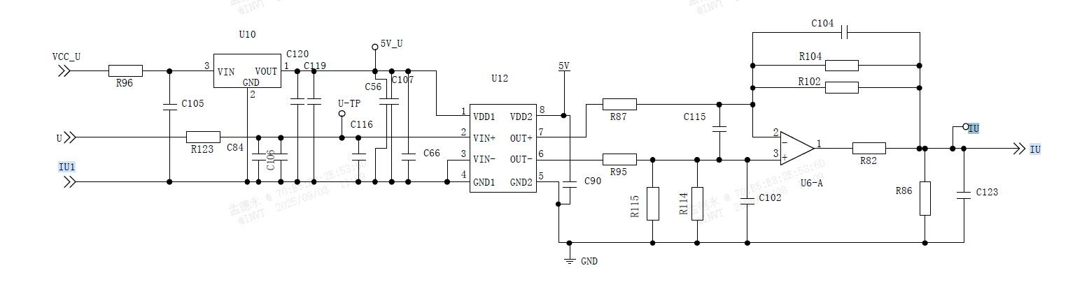

我的客户使用 AMC1301 进行三相电机电流检测。 问题是输出端没有信号输出
它们在初级侧和次级侧使用 5V 电源。 分流电阻器为 10 Ω。
发行率为 4/170。 它们使用 3 个器件进行三相、问题将出现在不同的位置。
问题时刻、他们可以测量两侧的 5V 电压。
您能帮助查看原理图吗?您对此案例有何见解?
    您好、Gary、
    该原理图没有元件值。
    请提供完整的原理图和布局。
    对于出现故障的器件、请通过原理图信号链提供详细的探测位置和电压。
