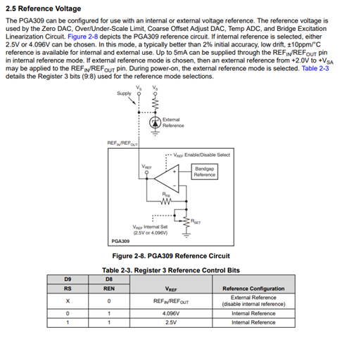

我的 5V 电源 (LDO) 和 5V 基准均由同一 10V 电源供电。 电源将需要大约 5ms 的时间来斜升、而电压基准将需要大约 0.5ms。 当基准电压在这段时间内高于 VSA 电源时、是否会损坏 PGA309? 在 VSA 和 REFIN 引脚(VSA 上的阴极)之间添加一个外部二极管来限制电压差是否有意义? 您是否预计肖特基二极管泄漏(通常在高温下)或二极管电容会出现任何可能降低 REFIN 精度或噪声的问题?
    您好 Brandon、
    我不希望该器件像在 VSA 之前提供 REFIN/OUT 一样。 您是否可以在 10V 和外部基准之间安装一个 RC、以使其与 LDO 同时斜升?
    最好采用肖特基二极管、因为它最初会将 VSA 正向偏置到~4.6V(橙色)、直到从 LDO 施加 5V 电压(紫色)。
    不使用内部基准是否有理由?这样、REFIN/OUT 可以连接到 LDO 的 5V 电压并具有相同的上电时间。
    内部基准也会随温度漂移一点。
    我最担心的是、如果二极管发生反向偏置、那么 REFIN/OUT 可能会出现几伏的错误。
    祝您一切顺利、
    Carolina
    谢谢、Caro。 我认为可以 缩短 VSA 电源轨斜坡时间。 我将使用外部基准来最大限度地提高电桥电压。 我的基准在温度范围内具有更好的行为、数据表提供了一些更好的已知信息、如长期稳定性、输出阻抗、纹波抑制等 我也将为其他电路使用基准。
