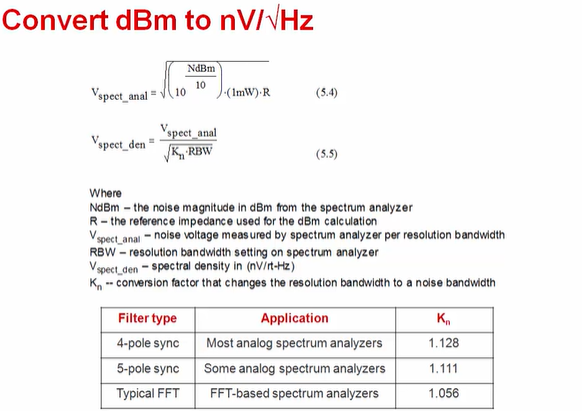

大家好、我回来简要介绍 LMH6702QML-SP 数据表中所示的噪声图:
LMH6702QML-SP 的规格为: 低噪声 1.83nV/√Hz。  使用以下 1.83nV/√Hz 定律、当 f 从 1Hz 变为 10MHz 时的 Excel 文件和绘图可得出:
即使是标准化、我也不了解如何获得数据表图。
您能给我提供关于这些主题的更多细节吗?
Franck

    是的、我正在查看数据表图表是如何绘制的。 在我的 Excel 图中添加了我使用了数据表中的电压噪声定义:y=1.83nV/√x、其中 x 是频率、而 y 是到目前为止的噪声(以 nV/√Hz 为单位)。 x 轴是对数定义的。

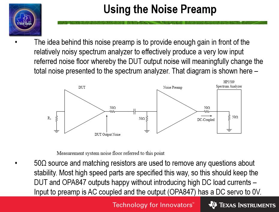

     我们通过此方法测量输入电压噪声:
      (来自频谱分析仪)
      然后、我们通过分频增益并去除噪声前置放大器级+电阻器等无源分立式器件产生的噪声、反算出以输入为基准的部分。
     以下是更深入的解释: https://www.ti.com/lit/ug/tidu016/tidu016.pdf?
     因此、获得 nV/√Hz 的方法是通过频谱分析仪测量、该测量将告诉您噪声频谱密度、并获得 RMS 电压噪声 (数据表图中未显示)、这与您介绍的 RMS 噪声 (V)=频谱密度 (V/√Hz)×√(Δf) 类似。 然后、这将告诉您在特定指定带宽上有多少噪声。 不过、需要考虑 1/f 噪声和平带噪声、但我们通常使用 单极滤波器估算 (1.57)*系统的噪声带宽、对于最坏情况估算、此带宽为 1/2piRC、而不是分别担心每个部分。
      (对于单极估算,KN 为 1.57)
