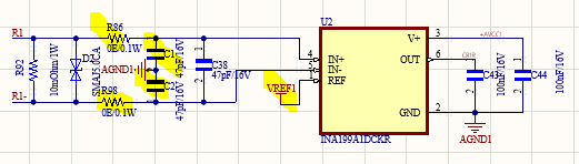

您好、
我的此查询仍处于打开状态:
 关于:INA199:显示非线性输出的 INA199
我放置了共模电容器、但结果仍然相同。
1) 当输入为 50mV 且增益为 50 时、它应提供 2.5V 的输出、但提供 2.1V 的输出。
2) 未连接任何器件时、增益为 50 时输入为 0V、输出应提供 0V 电压、但得到 0.4V 电压。
请提供解决方案。
    Alihussain、
    “我知道,这是你第一次见到你。“ 这是 您要实现的 TIDA 吗? 是否可以查看包含所做更改的最新原理图? 我知道您已移除 1kΩ 电阻器、并在此处添加了共模电容器、因此我想确保自您上次发布后没有其他变化。
    我还注意到、在原理图中、是否 将 REF 引脚引用到 INA199 的 IN 引脚? 该引脚用作输出
    在此 TIDA 中、基准从单独的 REF 生成、并在电路中用作输出基准:
    不应参考 IN-。 这可能是导致该问题的原因。 请告诉我您的想法。

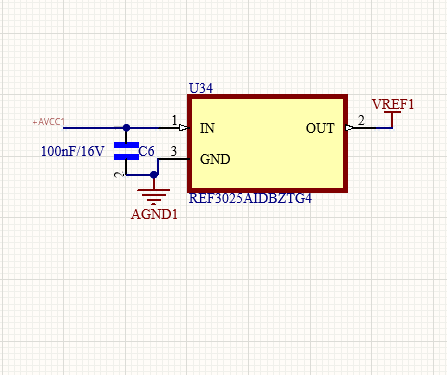

    您好、 Carolus Andrews 、Vref 未连接到 IN-。 它仅为 Vref。 我将提供 2.5V 电压。 请查看随附的图片。 它还具有 0 欧姆和共模电容器。 图像中还关联了 Vref 源。
    Alihussain、
    感谢更新后的原理图。 REF 连接中理解的。 这里什么都看不出来。 这是您实际布局的 PCB 吗? 可以在此处查看布局吗?
    实施更改后、从您列出的条件来看、似乎有一个以输出为基准的稳定 400mV 失调电压。 以输入为基准、即输入端为 20mV、这远远超过器件失调电压。 我认为下一步是验证是否存在。 您是否能够在系统运行时安全地探测此状态下器件的输入引脚? 我们能否验证输入引脚上是否产生了可使失调电压达到 400mV 的电压?
