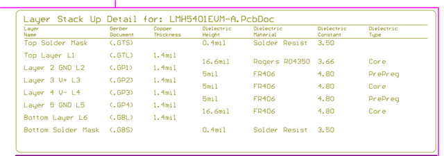

我在 sbou145 中找不到 4 层评估板的 PCB 材料或层叠的详细信息。 是否提供此信息?
    下面是此 EVM 的堆叠。
    这里使用的是 RO4350、但 Panasonic Megtron6、Isola 185HR 或类似产品也适用于此器件。
