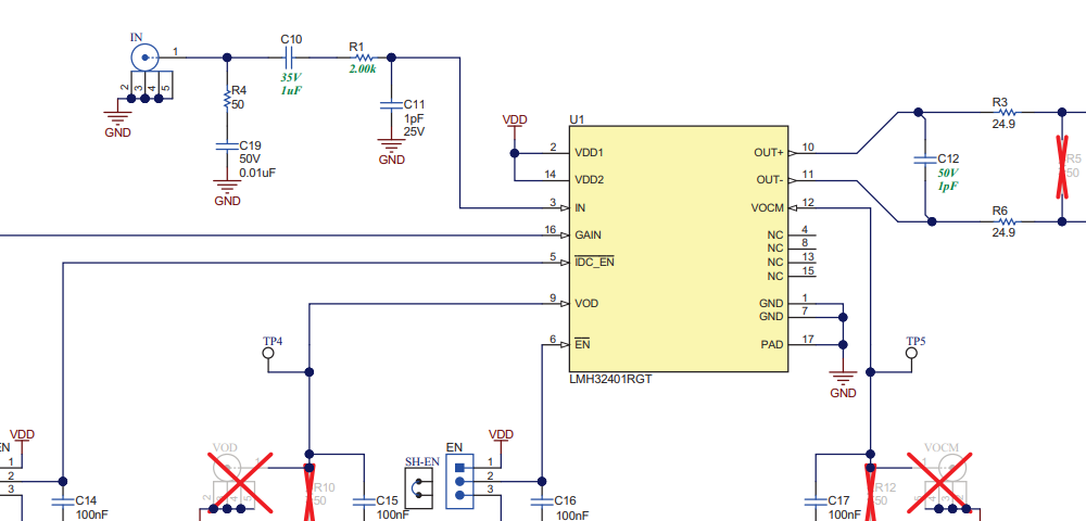

     我还在 LMH32401 的实验室中尝试了以下行之有效的方法:
      在没有光电二极管的情况下进行测试时、可能会出现两个导致振荡的问题。 一个方面是 CIN 和 CF 中采用 RF 的零点/极点对的放置。 或者、 电容器的自谐振及其由于其封装而产生的串联电感。 这可能会在预期的截止频率之前发生、从而导致流经串联电容(第二种方法中为 22pF)的电流增加。 在频率响应中、这将显示为特定频率下的峰值。
     在以下方法中:
       我们希望避免在截止频率之前发生这种情况、并将这种谐振“推“到较高的频率中。 因此、在此仔细选择 C1/C8
     在此方法中:
      R4 和 C19 将有助于实现自谐振。
