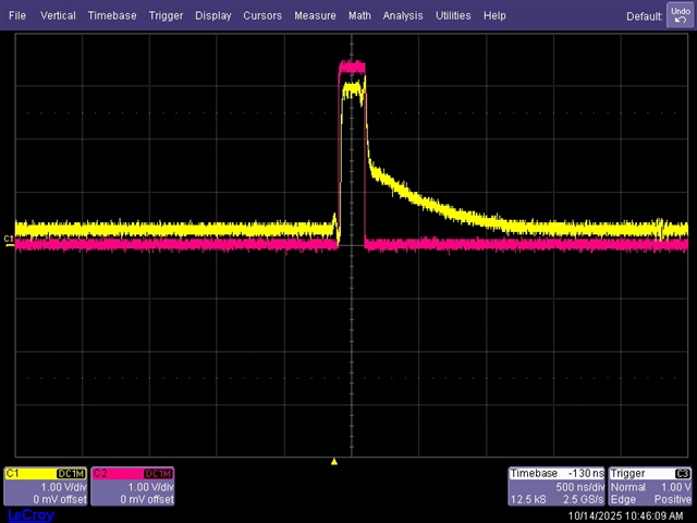

我尝试实现 LMH6321、以使用 5V 单电源电压驱动 50Ω 负载。 我看到两个问题、并希望就这些问题征求你的意见。 我使用数据表中建议的运算放大器来创建 GND(中轨)电平、该器件就可以正常工作。 我测量了 GND 输入端的电压、它始终是 V+和 V-之间电源电压的一半。
原理图。

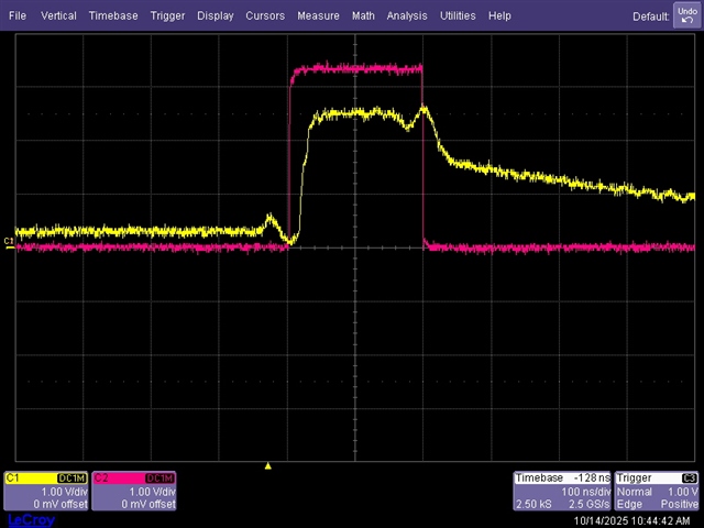

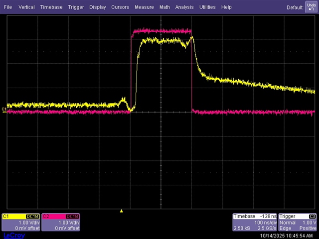

1.当电源电压为 5V 与 6V 及以上时,输出信号有明显的差异。 为什么? 请参阅以下内容:
 红色输入、黄色输出(5V 电源)
 红色输入、黄色输出(6V 电源)。
2.我使用 200ns 的脉冲进行测试。 输出连接到 50Ω 电阻器。  脉冲结束后的低电平不够低。 到达那里大约需要 1us。
您能告诉我我出了什么问题吗?
谢谢你
    尊敬的 Dejan:
    LMH6321 的输出摆幅限制为至少比正负电源轨低 2V 或以上。 请参阅数据表电气表中的正负输出摆幅值(在不同输出电流下)。 该限制摆幅范围随着电流的增加而减小
    您的输入电压范围为 0V 至 3.3V 左右、我相信您的负载已连接到 GND。 因此、在高电平脉冲期间、大电流将从 50 欧姆负载流出、因此输出摆幅将受到限制、并且由于输出余量限制而不会达到 3.3V 电平。 在 V+=5V 的情况下、这种影响将更加明显。
    这就是您没有获得正确输出的原因。 您需要限制的输入范围、以从两个电源轨获得 2.5V 至 3V 的余量、从而获得正确的输出。
