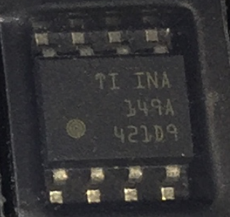

器件外部的顶部没有倒角。 这可能是由于新制造工艺的差异造成的吗? 26183996430b73f8951e69d0601ad0b7.png9a2a4072a53f3882fb7ce314fc6e2002.png

    是可能的。 您有批次代码吗?

    您好 Robert:
    请查看器件标识的照片
    您好、Gary、
    我看不到制造方面的任何变化。
    我们很可能已经这样制造了一段时间了。 我在“包外形“中的任何位置也看不到指定包的尺寸不包括 倒角的尺寸。 这告诉我、这不是流程中保证的内容。
