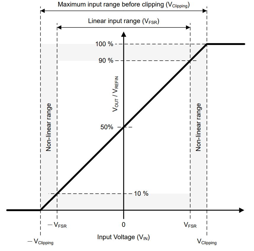

在 7.3.3 中、Vout 公式如下所列:
但还有一个图显示 Vout = 0.9*VREF 当 VIN=VREF 时 VFSR、这两个信息不相加。
以 VREF=3V;VIN=1V 为例、通过该公式、Vout = 1/1.28*1.5+1.5=2.67V、图中得到 Vout = 0.9*3 = 2.7V
公式未考虑非线性、或者数字错误。 线性区域中这个数字的公式实际上是:
VOUT = VIN/VREFIN* VFSR (90%–10%)*VREFIN/2+VREFIN/2
    大家好、我与负责数据表的系统工程师讨论了本主题。 他承认,图形不是完全匹配的公式,因为水平应该是 11 和 89%。 请参阅数据表中提供的正确公式。
