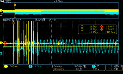

TL074 的输入信号为 1.65V、增益为 1V/V  输出为 1.65V 至另一个放大器以提供 Vref。
黄色信号是 TL074 的输入信号、蓝色信号是输出信号。
可以看到、当输入信号很小但仍然存在振荡时。
输出电容为 100pF、会意外出现振荡。 如果客户使用更大的电容(如 330pF)、 则发生故障的概率会增加。

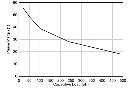

当负载为 100pF 时、TL074 应具有足够的相位裕度。

    1. 您认为 TL074 输出端的 100pF 不应导致运算放大器振荡是正确的。  TL074 应在输出端保持 100pF 稳定。

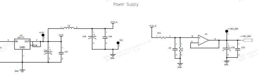

      1. 顶部原理图展示了一个产生 3.3V 电源的 LDO。  该 3.3V 电源是运算放大器电路(缓冲器)的输入。  运算放大器电路直接驱动两个电容器。  我预计该电路会不稳定。  缓冲器驱动的两个电容器中有一个极化电容器、因此它可能具有较大的值(例如 10 μ F)。  对于大容性负载、隔离电阻通常非常小(1 欧姆或更低)。  下面的链接展示了使运算放大器保持稳定的许多方法的文档。  对于这种电路、缓冲器方法是一种很好的方法。  请参阅第 4.3 节。

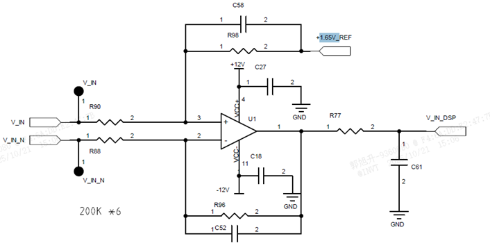

      2. 底部电路显示了一个连接到电容器的差分放大器。  该电路包括一个隔离电阻器。  需要根据负载电容值调整电阻值。

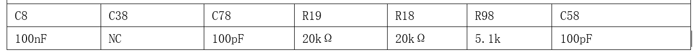

    客户现在想弄清楚它出现输出振荡的原因。 他们知道添加输出电阻器会有所帮助。
    对于两个输出电容器、它们仅使用一个:C78_100pF。 C38 为 47uF 但未使用。

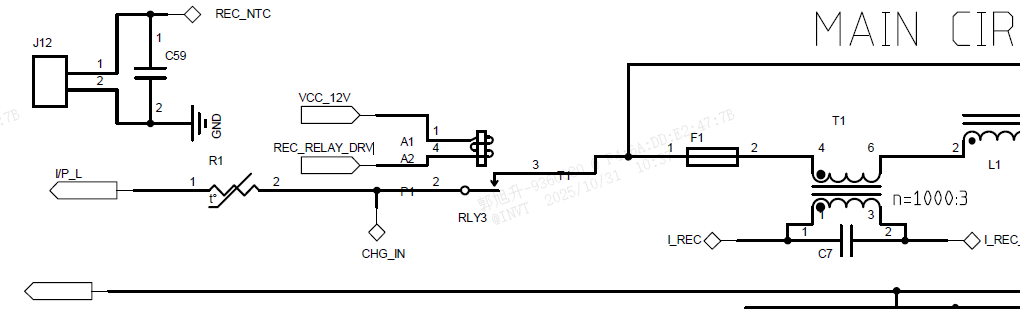

    添加机械重放原理图。

    1.根据您的评论“使用一个: C78_100pf. C38 为 47uF 但未使用“我认为您的意思是振荡电路为下面的电路。  在您的原始帖子中、您发布了两个电路、我不知道您为什么发布了第二个运算放大器电路。  该电路是否也有问题?
    2.在您的原始帖子中,您提到了“问题是当有机械继电器动作时“。  您在上一个帖子中发布了继电器、但我没有看到继电器电路与上面驱动 100pF 电容器的电路之间有任何电气连接。  两个电路之间是否有电气连接?  如果没有、继电器是否会切换大电流、以便在切换时在运算放大器中感应信号?  在任何情况下、我都不能确定继电器确实是问题所在、因为它实际上只是触发不稳定。  问题在于不稳定、而不是触发源。
    3.运算放大器在器件附近有去耦电容器吗?  去耦不良(即去耦电容器不靠近运算放大器)会导致不稳定。  PCB 上的每个有源器件都应具有本地去耦电容器。
    4. 断开输出端的所有电容器,确认运算放大器是否仍然不稳定。  如果是、我会切断运算放大器输出端的布线、使其不会连接到任何地方、并直接检查运算放大器输出引脚上的稳定性。
    5.您的客户可以用另一个运算放大器替换运算放大器。  我怀疑他们会发现替代也是不稳定的。  运算放大器输出端存在一些导致不稳定的未加考虑的电容。
    6.上面的电路显示了 100pF 电容器和 47uF 电容器。  我假设您的客户最终会想重新添加 47uF。  连接这个大容性负载将导致不稳定。  在我的原始帖子中、我附上了一个文档 、并建议使用缓冲器方法(第 4.3 节)。  我认为、如果您的客户计划安装 47uF 电容器、则客户会希望这样做。
