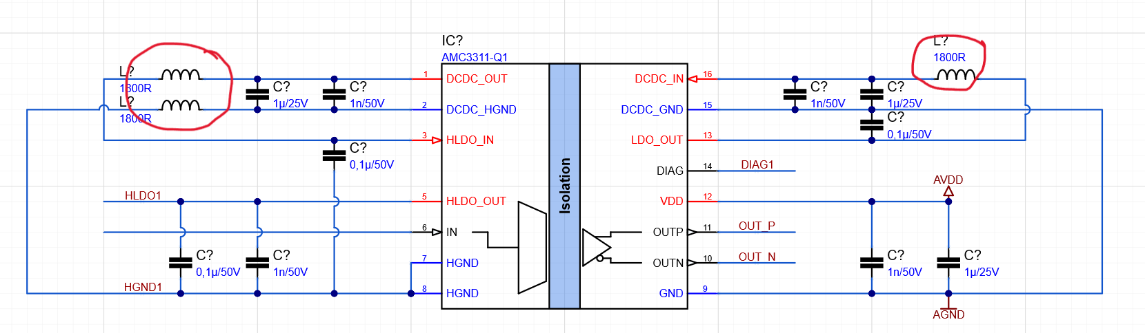

尊敬的 TI 团队:
我阅读文章《借助隔离式放大器实现出色的辐射发射 (EMI) 性能》、TI 提供。
是否还可以通过在电源路径中添加铁氧体磁珠来进一步降低这种隔离式放大器的 EMI、如下图所示?
或者这种方法不能有效滤除噪声吗?
此外、DCDC_HGND 是否需要短接到 HGND?
提前感谢您!
Theo
    尊敬的 Theo:
    没有集成式 DC/DC 转换器的器件产生的噪声主要在高频范围(~800MHz 及更高)内。 这种谐波含量来自 PLL、也来自模拟前端(采样)。 对于这种噪声、与模拟输入串联的小型铁氧体磁珠通常很有用。
    而配备集成电源的器件会更麻烦。 市场上几乎所有此类器件在 DC/DC 工作频率(通常低于 100Mhz)上都会产生主要噪声。 在展示的位置添加铁氧体磁珠是一个不错的选择。
    通过在 HGND 和 GND 之间的电隔离层上安装缝补电容器、可以进一步降低传导发射和辐射发射上的噪声。 100pF 是一个良好的起始值、但有时即使低至 15pF 的值也会显著提高。 可以使用内部 PCB 层(至少需要 4 层)制作这样一个小电容器。
    如果输入感应导线较长或连接到电网、我建议在器件之间使用铁氧体磁珠来连接感应导线。
    希望这对您有所帮助。
    Jiri Panacek、ISC 系统应用工程师

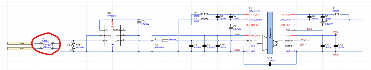

    尊敬的 Jiri:
    简单来说、我要尝试使用这种隔离式运算放大器与现有的 0–22mA 环路连接。
    我的目标是尽量减少任何可能的干扰。
    我还使用 HLDO 电压为 TPS26611 提供电流、以确保电流不会变得过高。
    我已经完成了这个电路、如果您有时间、我很感激您能看一下是否有任何错误或者元件的放置/选择是否正确。
    Theo
    您好 Theo、
    感谢您分享这个图。 我检查了 AMC3311 以及 TPS2661 器件。 您的电路看起来合理、我没有看到任何危险信号。
    可能只有一个 — 不要忘记 DIAG 引脚是开漏的。 您可能需要在其上添加一个上拉电阻。
    此外、请考虑在 TPS2661 器件的 EN 引脚上添加一个上拉电阻。 电气方面、这无关紧要、它将按原样运行。 但是、多年来、当我将 EN 引脚硬连接到 VCC 时、我把手烧了几次。 在调试期间、您可能需要查看禁用 IC 时的行为。 此外、在 EN 引脚和 GND 之间添加一个电容器会延迟启动。 这意味着首先 AMC 器件启动、然后是 TPS。 同样、这可能不是必需的、但有时可能会在启动期间出现毛刺脉冲、从而产生不必要的信号。 这是一个一般性声明,只是工程建议。
